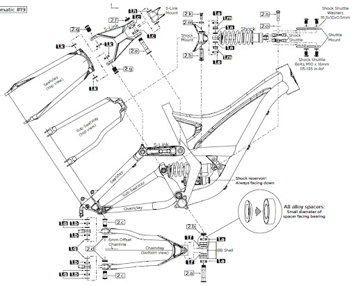

salut les gars, je suis en train de reviser mon démo 8. tous les roulements ont souffert. ceux de la bielette et du cadre sortent sans probleme mais je n'arrive pas à demonter ceux de l'AR (qui sont au dessus de l'axe de la roue AR) il y en a 4 et impossible de les chasser avec ma presse... y aurait-t-il un truc qui m'echappe ? faut-t-il plutot les extraire ? mais comment ? http://img341.imageshack.us/img341/3914/sdc10536c.jpg merci pour votre aide. je ne saurais que trop vous encouragez vers cette meme démarche car ces roulements se gripent très vite.... ensuite c'est l'axe qui sert de roulement et ça s'use :evil:
teeone
teeone
inscrit le 5/2/10
646 messages
il ne faut pas les chasser, mais les extraites... la difference entre ces 2 mots sont fort subtile mais de hautes importance. chasser: tu pousses, extraire: tu tires (comme le bouchon d'une bouteille). entre les 2 roulement il y a une butee (si mes souvenirs sont bon)... tu pourras donc chasser tant que tu veux... ca ne bougeras pas. bonne chance.

Je compte les remplacer cet hiver, quelqu'un sait me dire si se sont des roulement standards ou des spécifiques de chez Specialized?

"tekberri" disait:
c'est pas du special. si ton bouclard a fait correctement son taf, il a du te fournir un manuel.... dans ce manuel tu a un index des pièces détachées.. ainsi que des côtes roulements utilisé

Ok merci, mais non je n'ai pas de manuel (2ème main)

bouge pas, je te prépare ca.. (c'est bien parce que je suis en vacances et que ma journée de ride fut bonne ;-) ) voilà voilà tu as tout là, les côtes des roulement sont sur le 2ème documents sous les positions 1a 1b 1c 1d 1e en ex. (sait on jamais) 28mm O.D. x 15mm I.D. 7mm Thiks c'est diamètre extérieur x diamètre intérieur x épaisseur tu as même les normes (par ex 6902RS) tu les retrouves dans leur position respective sur le 1er document et ca, c'est le PDF complet Owner (celui ci est le 2010, mais c'est identique en terme de roulement pour tout les demo depuis 2007 voilà http://cdn.specialized.com/OA_MEDIA/pdf/manuals/2010_Demo_Manual_r1.pdf

Pour Pascal 1 je confirme la présence de buté au niveau de roulement que tu n'arrivais pas à chasser. et pout ta réponse l'extraction se fait avec de l'outillage qui ressemble à un tire bouchon ^^ il existe un BOX Spe pour les marchands c'est pour montrer que ca existe, mais plus précisement, l'arme absolut de l'extraction ben c'est ca [/url] maintenant à toi de jouer pour trouver un truc qui rempli la même fonction ;-)

"teeone" disait:
Alors là mec t'es plus que royal! merci merci!
Au top comme info, merci ! Faudrait le mettre en marque page sur la première page. J'ose même pas imaginer le prix de la boite pour les bouclars !

ah super merci teeone pour l'info :D :D je vais chercher un peu pour me trouver cet outil pfiou, j'avais pas vu, on peut zoomer sur le manuel et là tout devient plus clair !
