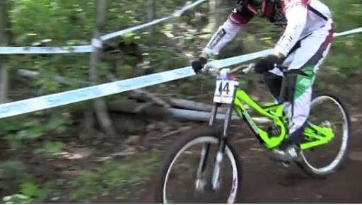

"stif_rider" disait:
he he, c'est mieux comme ca http://lp1.pinkbike.com/p4pb5545815/p4pb5545815.jpg :wink:

teeone merci mais faut faire comment parce que j'ai essaayer avec les ( img ) mais ca marche pas

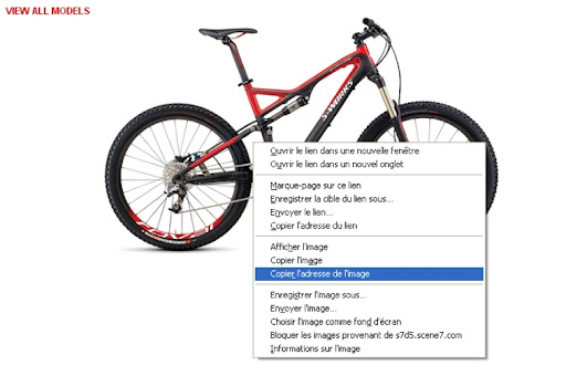

C'est en fait très facile tu ouvre le code https://lh6.ggpht.com/_1XyLUwPGRFo/THg7b3-GLbI/AAAAAAAABOg/osC8I4NOgr0/printscreen.jpg" border="0"> tu colles cette adresse ici (pour exemple lh6.ggpht.com et tu referme avec le code [/img] ce qui donne au final https://lh6.ggpht.com/_1XyLUwPGRFo/THg7b3-GLbI/AAAAAAAABOg/osC8I4NOgr0/printscreen.jpg " border="0"> et apparaitra ca

ok merci beaucoup!!!
