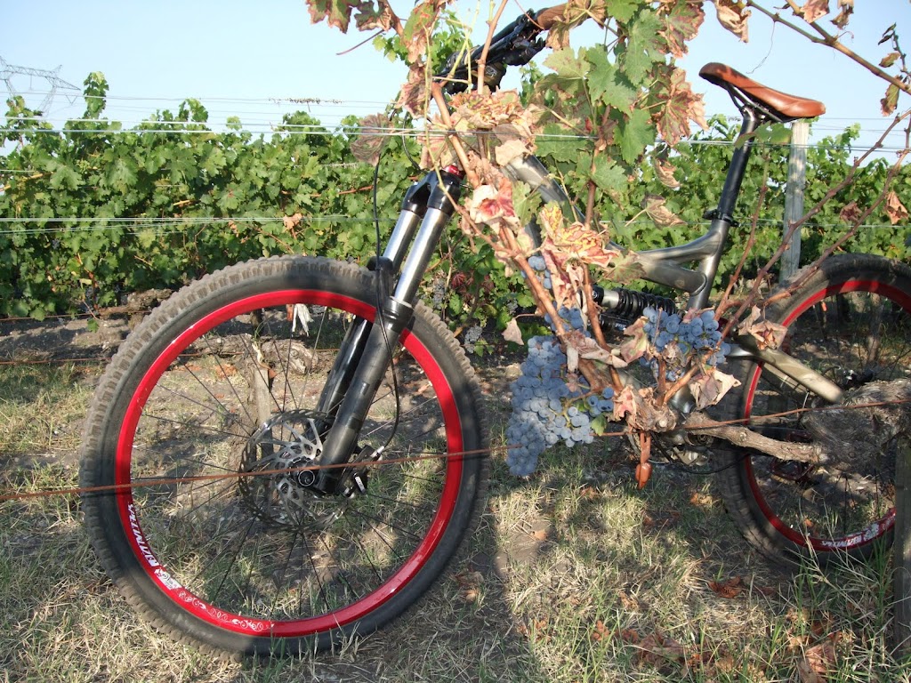

Mouh alors la vous parlez de ce qui m'intéresse le plus... Pas perdu au côté joueur et très nerveux du bike en 180? je me tatais a commander une totem pour mon jouet... faute d'avoir des retours sur la géométrie et le comportement en 180 j'ai opté pour une prépa de la van rc2 2010 que je trouve bcp trop linéaire (la 2009 allait nettement mieux...). Sinon une tof du mien en action, me reste a recevoir les pédales straitline rouge, l'antiD e13 noir, et quelques bricoles... http://img687.imageshack.us/img687/8707/26436396016322400580272.jpg Uploaded with ImageShack.us Sinon ben le rc4 à l'arrière améliore considérablement le confort du bike sur petit choc par rapport au modèle 2009, j'ai été très surpris!!!
R.I.P.
R.I.P.
inscrit le 27/7/08
522 messages
allait une ptite 2ème pour continuer :-)...manque de photos de ride en sx ces temps sur le topic... Je posterai des tofs du bike qd j'aurais reçu tous les accessoires qui lui vont bien :wink: http://img13.imageshack.us/img13/9664/26436396016317400580272.jpg Uploaded with ImageShack.us
