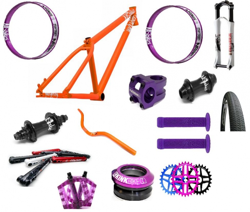

Salut les gars, Un petit moment que je n'étais pas passais ici !! Je vous présente mon projet de bike je voulais savoir ce que vous en pensez ?? j'ai vu que vous parliez du rotary en ce moment je voulais savoir si il étais en 10 dents ? et quel rapport serai le mieux pour du 50/50 dirt / park !! sinon niveau pédalier j'hésite encore entre le colony et le primo une préférence ?? http://is.pinkbike.com/photo/4445/pbpic4445202.jpg

Primo si tu démonte assez souvent ton pédalier, sinon colony... :wink: (Avis Perso)

sa pédales pas dans la semoule ? ^^ niveau pédalier je sais pas parce que j'entretiens assez bien mon vélo et assez souvent donc peut être que sa sera le primo :)

s'est pas toujours mauvais un rapport plutôt dur en street , y a plein de trucs qui demandent pas mal de vitesse , simplement sur un 180 sur 5 ou 6 marches par exemple ( donc pas à 5km/h ) , pas très agréable à faire si on mouline trop pour le fackie , sa dépend comment tu aimes rouler ! :wink: @ beber11 : Apparemment le pédalier colony se monte et démonte facilement au bout d'un moment . Le primo est plus lourd , si tu roules bourrin prends le mais je pense pas que le colony soit très fragile non plus ! J'aime pas la fourche de ton montage :D Pourquoi pas une rns 2 orange ? sa ferait too much je pense mais bon

rahh beber et sa DJ2, une grande histoire d amour. et dire qu il est passé a ca en ayant une fox avant

Orphi arrête ils vont me prendre pour un fou :D une RNS non je suis pas rigide moi + suspendu , je monterai bien une nouvelle fox ou quoi mais le budget ne me le permets pas et ma petite DJ2 me conviens bien :)

tu peux y aller pour le colony, je roule dessus et il ne bronche pas d'un poil :wink:
