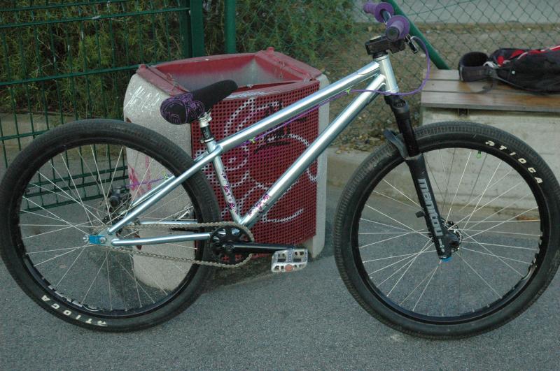

lovv y'a pas moyen d'en avoir un brut vraiment comme tu as dans ton profile ? parce que vraiment c'est magnifique comme ça avec les tubes qui brillent et les soudures apparentes..

dans mon profil? sinon il faut le faire! on a des finitions à la demande zinguée, elle claque bien

oui sur ton profil vttfreeride qoi, quand on clic sur ton pseudo enfin, comme ça perso c'est ce cadre qui ma le plus plus dès le debut. sinon finition zingué je vois pas du tout comment ça peut rendre alors si ta une photo c'est sans refus

ok celui ci était brut. le zingué: http://i2.pinkbike.com/photo/1650/pbpic1650704.jpg

c'est sympas ça donne une léger effet bleu brillant, mais bon je préfere quand même le vrai brut comme au dessu

tu prend le brut et tu fait marqué les soudures ^^ est tu aura l'effet du raw + une meilleur tenue du vernis

surtout qu'il est poncé ^^ mais y a moyen de refaire un beau brut . comme les anciens cadres aktarus , poncé brut de loin le même effet et de pres on voit que c'est poncer et c'est pas moche
