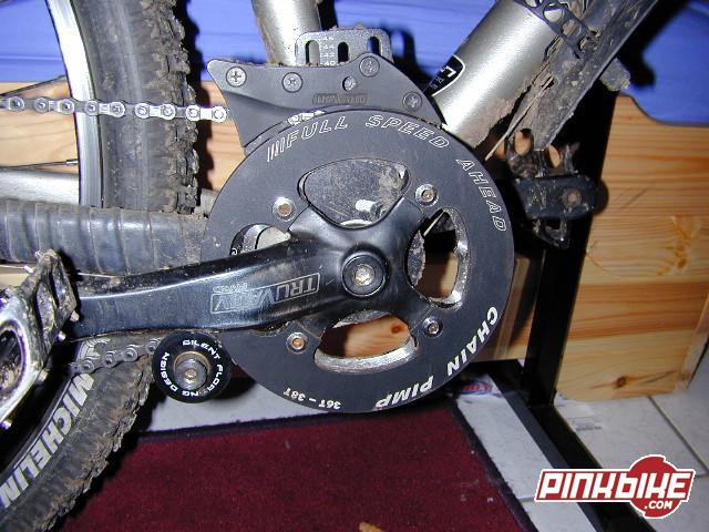

Bonjour a tous, Bien dormis ? Alors voila je vais bel et bien virer le derailleur avant ainsi que la petite courone (jusque la tout vas bien) mais voila je voudrai mettre un anti D et garder mon bash E13 et je ne sait quoi choisir comme anti D ? le truvativ marche-t-il avec un bash ?? Et si il n'y a que la roulette du bas efficace ? (ou pas) Autre question concernant une fourche, j'ai été chez mon bouclar et j'ai vu une spinner amo au prix de 150euro en axe de 20mm Je voulais savoir ce qu'elle vaut ? (deja gain de rigidité grace a l'axe de 20mm) Voila tout merci bien d'avoir lu tout ca, Benjamin.
MadRider974
MadRider974
4414 messages
"ben2709" disait:
...voila je voudrai mettre un anti D et garder mon bash E13 et je ne sait quoi choisir comme anti D ? le truvativ marche-t-il avec un bash ?? Et si il n'y a que la roulette du bas efficace ? (ou pas)
1-le Truvativ Box guide est un excellent rapport qualité/prix (+/-30/35e en VPC), par contre pour monter des Bash sans déport, il faut légèrement retaillé la partie haute du guide (dremel, meuleuse...) 2-si tu souhaine uniquement mettre un roulette inférieur (type DM3 et cie) soit tu fonctionnes avec un double bash, soit tu laisses le derailleur avant pour limiter les deraillement.

oki merci beaucoup pour la reponse :D Et ton le truvativ m'interese bien, quelqu'un peu me montré comment il l'a usiné ?
MadRider974
MadRider974
4414 messages
"ben2709" disait:
bon lma photo date (de 4ans) http://p1.pinkbike.com/photo/365/pbpic365085.jpg Il y a un espace entre le Bash et le Box de manière a ce que vous visualisiez la partie retaillée. edit (pour plus d'explication): http://img147.imageshack.us/img147/1553/boxlo8.jpg http://img147.imageshack.us/img147/boxlo8.jpg/1/w779.png

ok et ta enlevé beaucoup ?

"ben2709" disait:
assez

1441 messages
donc il serait plus judicieu de metre une rondelle ?
MadRider974
MadRider974
4414 messages
"ben2709" disait:
dans ce cas la il te faut des vis cheminée vraiment plus longues. Certains du forum l'on fait, il me semble que c'était avec un Bash E-13 40dts (c'est pour cela que je l'ai mis en exemple) Mais bon, ton bash est vraiment excentré; si en plus tu monte un bash épais: 5mm Alu ou 10mm PVC... Moi, j'ai préféré l'usinage, plus propre,pas d'investissement dans des vis cheminée plus longues

a ok ben je verai ca et tu l'as usiné avec quoi ? une lime ?

J ai aussi fait le petit"usinage maison"sur mon guide box et ça marche au top,moi je l ai fait a la scie avec finition papier de verre pour les bavures.

"ben2709" disait:
Au début à la dremel, ça prenait trop de temps. J'ai pris une mini meuleuse, puis finition à la dremel. Sinon pourquoi pas à la lime, si tu as encore plus de temps...
