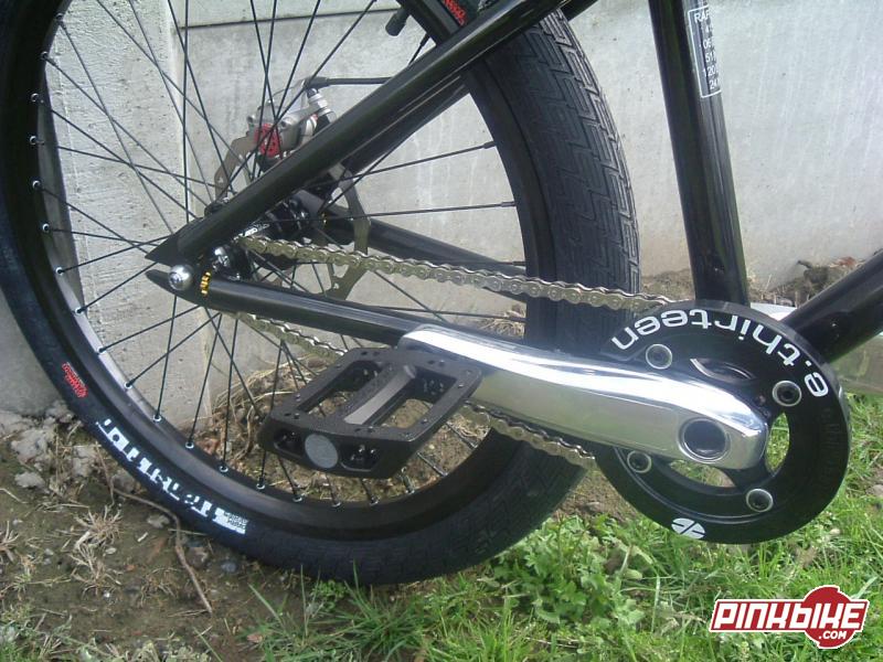

Cadre : Last Raffnix noir Fourche : 24 Sankukai 2 noir Jeu de direction : Race Face diabolus chrome Potence : Spank noir Cintre : 24 B sankukai noir Grip : Haro Levier : Odsy noir Tige de selle : BBB Noire Selle : Fit slim noir Collier : 24 B cockring double bolt Pedalier : Saint polish + Bash e13 Roue avant : 24" Sun MTX noir destické sur moyeu quando roue arrière : 24" Sun MTX noir destické sur moyeu quando Pneu arrière : DMR transition Pneu avant : DMR moto Chaine : KMC 710 Juste pour savoir, le boitier pedalier est US/EURO? le cadre est compatible avec quel type de boitier? un boitier c'est le pedalier? ( si quelqu'un peut m'expliquer ) quel est l'axe pour la fourche? et que pensez vous des roues? merci beaucoup

boîtier US normalement axe de 9mm des bonnes roues surtout en 24'' Le boîtier de pédalier c'est le bloc sur lequel se fixe le pédalier (le cylindre tu sais).

d'accords ton mon cadre n'est compatible qu'avec les boitier US? sinon comment vous faites pour savoir l'axe pour la fourche? en l'occurennce 9mm? merci

l'axe c'est le diamètre de la tige qui traverse le moyeu de la roue. 20 mm et 9 mm (ou 10 pour axe boulonné) c'est les 2 standards. Tu le vois en regardant ^^ 20 mm c'est plus gros que 9mm, ou alors tu peux aussi regarder la fiche technique de ta fourche.

Pour le pédalier , le cadre est en boitier US mais ton pédalier est un euro , je pense qu'il a mis un adaptateur (ou alors il a monté des roulement US mais je suis pas sur que ce soit possible sur un pédalier saint)

ha ok donc il existe des adaptateurs us / euro?. vous pouvez me montrer a quoi ça ressemble? merci

ha ok je ne savais pas du tout que ça existé. c'est donc ça qu'il y a sur mon vélo? quel est le prix de ce genre d'adaptateur? est-ce bien? merci

Bon on peut pas deviner avec les photos que tu as mises :roll: Ca coute 20/30 euros . J'en ai un ça tient le coup mais mieux vaut des roulements adaptés au cadre , c'est plus sur

http://i4.pinkbike.com/photo/1345/pbpic1345118.jpg
