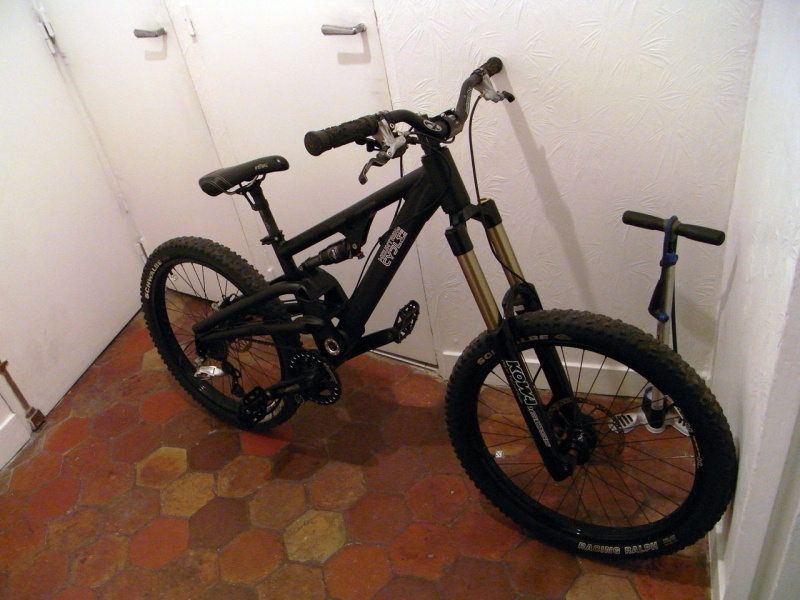

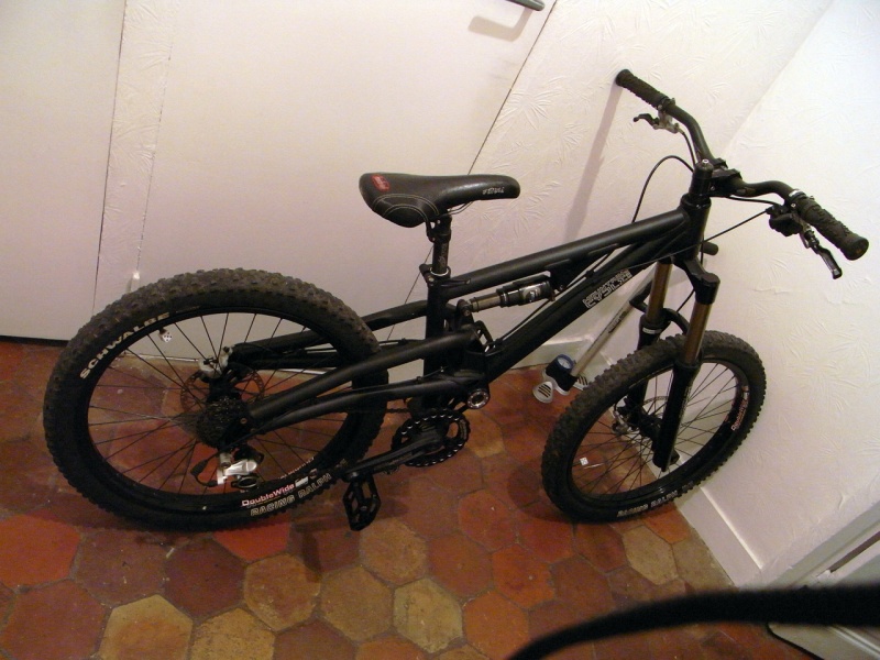

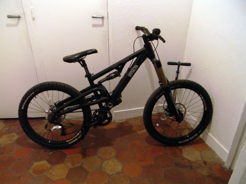

Voici le mien plus cas acheté des manivelles et il sera fini pour ce premier montage avec des pièces mi neuve mi usée http://img683.imageshack.us/img683/6656/pile1prime.jpg http://img10.imageshack.us/img10/2900/pile2prime.jpg

J'avoue, ghetto la DJ3 2005 xD

dj2 hOooo !! quand même lol t'inquiète mon petit berlioz sa sera une BOS bientôt j'espère lol

Je viens de comprendre, t'as monté tout les périph' du scott :D

Ouch le Chrs King, tu as du raquer ! C'est marant je le trouve long ton vélo ... j'ai bu ou quoi ?

http://photos-b.ak.fbcdn.net/hphotos-ak-ash1/hs273.ash1/20064_1313503353157_1097853783_974371_5518070_n.jpg Chris a 126 au lieu de 156 sinon long sa peut être un bug au redimensionnement de la photo ...

Bon je vient de faire le premier test un peut de roulage et juste ouaaaa c un jouet il tourne sur place il ce mes en manual sans probleme c un petit bijou jattent ce week pour le tester dans les bois

Bon résultat du mini test : il tourne sur place, grosse stabilité en dévers grâce au boitier 83 mm. Niveau suspension bah c'est parfait je pèse 76 kilos amortisseur RS monarch gonflé a 150 psi pour avoir les 20% de sag. comportement sur des chocs lent donc statique ou en roulant le vélo vas utilisé tout le débattement mais en saut l'amortisseur devient très dur donc il ne talonne pas c super. La gestion base et haute vitesse en compression est nikel. après j'ai une fourche de 100mm et l'angle de chasse est très fermé ce qui ma occasionné une chute quand j'ai voulu rentrer fort sur l'avant dans un virage, une fourche de 130/140 mm augmenteras l'angle et le vélo sera parfait Conclusion aucun défaut trouver c'est une pur merveille comme bike.
