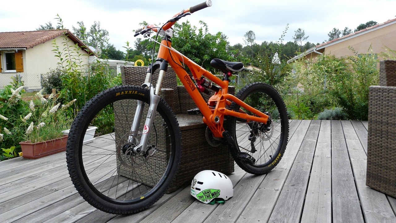

Salut moi je suis amoureux de ce bike ! Je me le suis offert a noel a 480euro e cadre sur chain reaction neuf ! Voila un tof de la bete :
"adrienthi33" disait:
Belle bete en effet!! :D Fait nous un petit check up du joujou, ainsi que la pression dans ton Roco (ainsi que ton poids). :wink: D'ailleurs si les batteurs pouvaient aussi donner leur ensemble poids du rider/pression de l'amorto! :wink: :wink:
