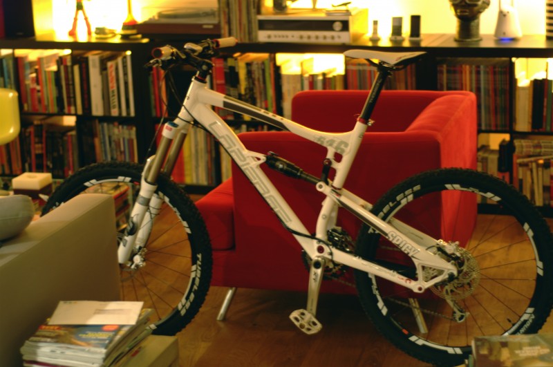

Allez hop puisque nous sommes dans l'enduro light voila le mien pas encore pesé mais la version d'origine est déja pas bien lourde à 13.2 kilos. Je pense arriver autour de 12,8 kilos pas mal pour un bike qui affiche 160*160 de deb. Premiers tours de roue aujourd'hui, c'est super vif ! La cassette a été modifiée pour une PCG 990 de sram etoile en alu, les pédales sont des V12 magnesium axe titane, Tige de selle Thomson droite et re-coupée. Je peux encore gratter quelques grammes sur la selle en mettant des rails ti. http://p1.pinkbike.com/photo/2586/pbpic2586586.jpg http://p1.pinkbike.com/photo/2586/pbpic2586588.jpg

Un conseil, essaye le avant et fie toi a ton feeling plus tot qu'aux "on dit que" ;) Joli le LP, un modele 2009 ? deja dispo ils font fort cette année ...
