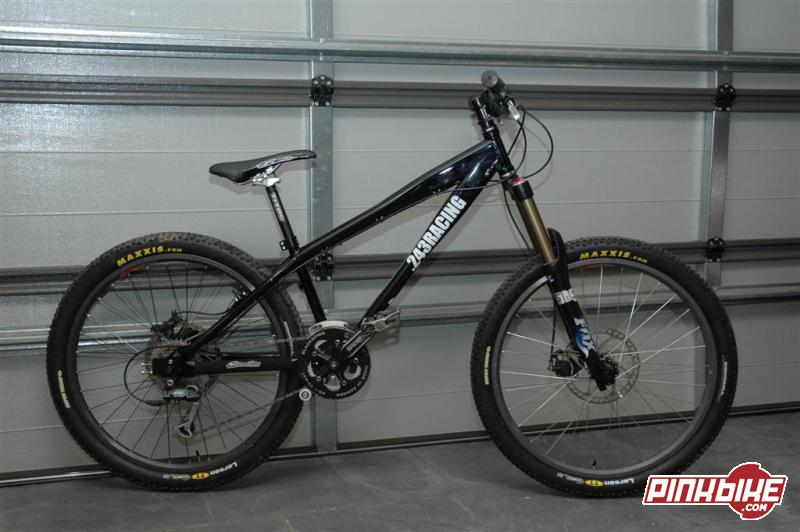

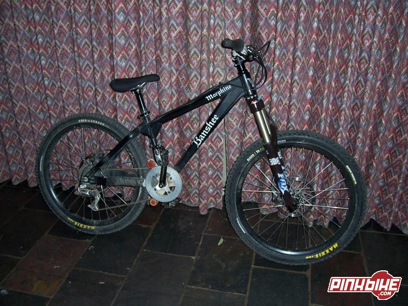

remarque que ton idée, elle me travaille. mais bon faudrait que je la finance hors budget global (2300) un peu comme un cadeau et il me resterait (2300-790) pour finir d'équiper le vélo. mais est-ce "raisonnable" de mettre une 36 sur un hardtail et n'a-t-elle pas une hauteur trop différente de la DJ3 ce qui risquerait d'engendrer des problèmes de géomètrie ?
canadian_rider
canadian_rider
inscrit le 15/11/00
1408 messages
apres tu la met en 110mm c'est sur que c'est pas le top en 150mm mais le GROS probleme c'est le prix. parce que niveau poids c'est Très correct a coté d'une dirt jumper

je ne comprends pas bien , qu'est-ce qui n'est pas top ? de la mettre en 110 ou c'est la fourche qui n'est pas top en 150 ? pour le prix, je suis au courant car 36+cadre il ne reste pas grand chose pour équiper le vélo sur mon budget initial de 2300 : soit environ 500, ce qui ne me semble pas très cohérent. C'est pour cela que j'évoque la possibilté de la sortir et de la passer en cadeau parallèle :wink:
canadian_rider
canadian_rider
inscrit le 15/11/00
1408 messages
http://photo.pinkbike.com/photo/597/pbpic597356.jpg http://photo.pinkbike.com/photo/453/pbpic453914.jpg c'est possible de mettre une fox 36! il est préfèrable de la régler en 110mm. si je me trompe pas j'avait lu qu'il y aurait une petite baisse sur les 36(bike magazine)

oui c'est possible mais le Banshee Morphine par exemple accepte toutes les fourches jusqu'à je crois 200 (selon le site constructeur), mais le Ms Isle jusqu'à 130 maxi. Lorsque je demande si c'est raisonnable je sous-entend : est-ce que cela vaut la peine de prendre une fourche avec un débattement de 150 pour la brider à 110 ?
