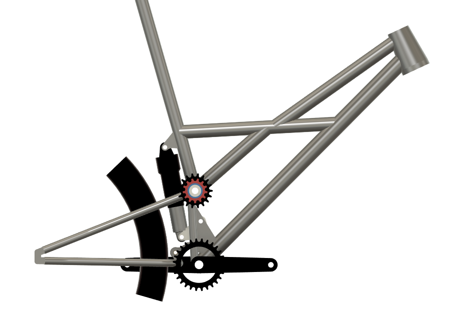

Bon, je travaillais une idée un peu débile (en fiat plusieurs idées débiles ensemble) et...
Ça a de la gueule, pour l'instant, non?

Avec un petit air de spé enduro 2015 (croix du triangle avant)
J'ai du mal à comprendre comment la cinématique fonctionne
Bricabrac (17 sept.) disait:
Je pense que la croix vient plus de ce modèle :
Et on est sur un pivot virtuel à basculeur si je ne me trompe pas.
L'exposition de l'amortisseur je ne suis pas fan car j'ai entretenu l'amortisseur d'un Solid DH (tige poncée par la merde obliger de la remplacer) et mes pots qui roulaient avec les Propain rage avec le même positionnement devaient en permanence nettoyer l'amortisseur pour éviter les même problèmes.
Mais en théorie ça doit bien fonctionner avec une roue qui recule mais pas trop, des bases courtes et pas beaucoup d'effet de chaine, trop complexe pour moi mais y'a de la réflexion.

Pas mal, au moins t’assume le côté original jusqu’au bout dans pratiquement chaque choix
C’est sur il y a 2/3 trucs qui interpellent. Si cadre en acier le triangle avant à 4 tubes n’a pas d’utilité compte tenu des caractéristiques de l’acier, surtout qu’il rajoute beaucoup de poids. Sur un alu comme le faisait canfield sur le jedi là oui ça s’entend
L’amortisseur c’est vrai que le dégagement est minime avec la roue, surtout sans piggy back. peut être retravailler le positionnement de l’amortisseur, une idée ce serait de deporter l’ensemble sur l’avant, tu déporte le socle du tube de selle sur l’avant (sur le downtube au lieu d’être sur le boitier de pédalier) c’est un peu ce que t’as déjà fait mais en plus poussé encore.
Mais le problème outre retravailler la cinématique c’est au niveau du basculeur pour écarter la base arrière. Il risque d’être très long. Peut être qu’une solution concentrique au point de pivot est une idée, mais c’est quand même plus complexe à mettre en œuvre.
Il y a clairement quelques problématiques à régler même si dans l’ensemble c’est intéressant, t’as quel course d’amortisseur pour quel ratio ?

Alors j'ai oublié de dire deux ytrois trucs.
En fait je cherchais un cadre d'occase pour y mettre une shiver SC dessus. Et j'ai pas trouvé, donc ça sera un porte shiver roulant... en tubes de récup de vélos de m***. Probablement soudé à la baguette parce que la qualité c'est pour les faibles.
seul le downtube sera forcément neuf, et probablement des plaques/pièces tournées que je ferais faire.
J'en profite pour tester des trucs, notamment le renvoi de chaîne à roue libre, la tige de selle intégrée, la biellette sur rotules...
Il manque encore des tubes (ceux existant tapent déjà l'amorto, notament la biellette et je viens de décaler le tube de selle)
La cinématique c'est plus proche d'un ancilloti/ commençal DH V4 (si j'ai bien compté;). Monopivot, rotules, basculeur tiré.
Juste que le renvoi de chaîne est à deux pignons, concentrique au pivot, pour permettre un montage singlespeed (peut être pas la solution finale)

Non c'est pas de lui que vient l'inspi. J'ai commencé à prendre un prophet et j'ai rajouté des tubes. Il y en aura probablement encore un de plus entre le pivot et le DT, ou une modif de ce qu'il y a entre le BB et le pivot.
Mais par contre je reprends des concept du jedi ou de protos de jedi, notamment les bases en 415mm de long, et surtout les roulements en 40*20*10, probablement que je mettrais les 4 qu'il me reste dans le pivot s'ils sont "plats".
J'ai prévu un garde boue. Mais ça sera à la fin ça.
Sevenup (17 sept.) disait:
C'est parce que les tubes de récup d'autres vélos sont trop courts pour refaire un tube droit. Je perds minimum 50mm de longueur, et vu que les vélos sont déjà courts, même en prenant un DT pour un TT ça fait trop court.
Le DT lui sera acheté par contre, pas le choix.
La position là est la plus simple à fabriquer de façon à peu près fiable avec ce type de cinématique. Ça enterre quasi toute alternative même si je sius pas fermé à retravailler un peu (notament avancer tout d'une 15aine de mm pour passer des rotules plus grosses). Il y aura un garde boue maison dans tous les cas (c'est un pneu 2.6 ou 2.7 représenté, en vrai il y a plus de dégagement que ça pour un garde boue vu que ça sera du 2.3 ou 2.4). Mais j'ai déjà pas dessiné tous les tubes, ceux dessinés sont pas aux bonnes dimensions, alors le GB attendra un peu.
Bah non, ça fait un monopivot, ça.
C'est un amorto en 210 metric, en 55 mm de course max il donne 130mm de débattement de mémoire. Avec un peu moins de 30% de progression. La shiver étant elle en 123.5 de débattement. Je suis très léger donc le ratio est pas super important, par contre le 210 on en trouve pas mal d'occasion à des prix débiles et j'essaie d'équilibrer à peu près l'avant (pour une fois).
Yep, mais étant donné que c'est un oneshot sur mesure pour moi, ça sera pas forcément les problématiques d'un vélo commercial. Si je devais en vendre l'amorto serait devant ou "dans" le tube de selle, par défaut.
