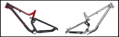

Suite de mon aventure de changement de cadre meta am 29 2019 => meta tr 29 2021.
Pour ceux qui l'auraient loupé, allez lire l'épisode 1.

adieu le meta AM 29 2019
Bon, là c'est assez simple sur le principe: je vais pas garder un cadre de cette valeur comme déco pour le mur du salon!
Mais c'est aussi assez compliqué de revendre un cadre nu, car ça intéresse bien moins de monde qu'un bike complet. du coup, vu que j'ai pas mal de rab de pièces (je sentais le coup venir, c'est pas tout à fait innocent) j'ai décidé de remonter ce meta am 29 2019 peu ou prou comme à l'origine. Il me manquait principalement les freins (guide RSC que j'ai retrouvé sur le bon coin), les roues (roues d'origine trouvées la aussi sur le bon coin, passées en xd en achetant la roue libre formula sur le site commencal) et transmission (mélange gx/nx eagle/ descendant comme neuf chiné pièce par pièce ça et là.
VOILA,archi simple, l'ancien vélo est complet, et par les temps qui courent avec plein de gens avides de sport outdoor et plus de stock en vente, c'est le moment de vendre.
