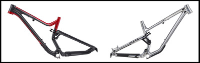

LE VOILA ENFIN !
Vu le temps que j'ai attendu, j'ai eu le temps de mâcher son pédigrée:
  • commencal
  • meta
  • TR29.2
  • medium
  • coloris Hermaszewski (le premier qui comprend le jeu de mot moisi je lui paye une suze )
Livraison prévue le 31/12/20, commençal m'avait appelé pour me dire qu'il y aurait un peu de rab' et donc début janvier, comme presque prévu: enfin, le cadre est livré!
Bien emballé, tout en bon état et avec le kit basique: axe arrière (pas maxle...) manchon pour le montage de l'amortos sur le pied de rallonge, embouts de passage de gaines, tubes en mousse pour mettre autour des gaines en interne, quelques "pinces" pour jumeler les gaines sur l'avant du vélo. Bref, le pack standard sans rajout ni goodies , je ne sais pas ce qu'il en est sur les vélos complets, un kit de stickers ou quelques trucs du genre, ça serait déjà ça de pris !
Bon allez pas de perte de temps,il est 12h45, et j'ai bien l'intention de le rouler pour aller chercher le nain à l'école à 16h30 => direction le garage pour monter ça fissa!
