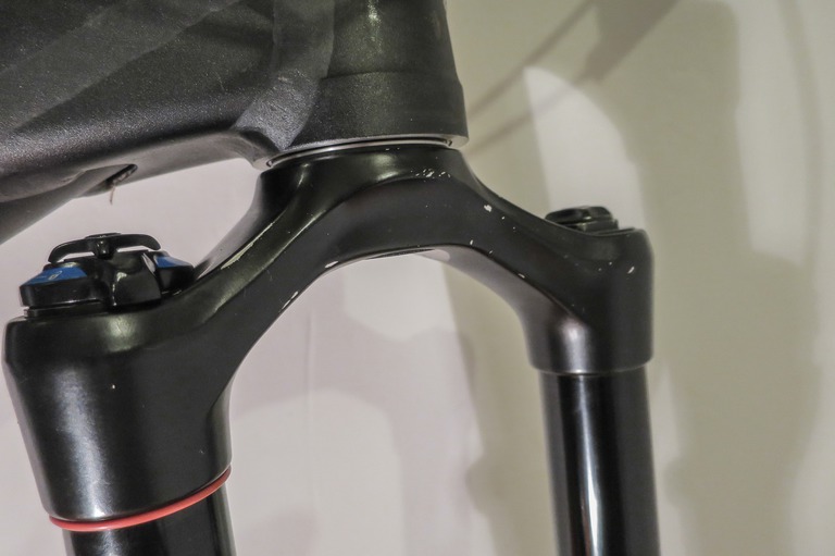

Cela fait trois ans que nous avons à notre disposition une RockShox Pike RCT3. Nous l’avons installé sur plusieurs cadres différents pour nos essais de vélos complets ou de composants (comme par exemple ici).
Elle a notamment servi pour le fameux Face à Face Pike contre Fox 36, dont vous retrouverez quelques photos ci-dessous.
Pour les nostalgiques ou ceux qui veulent voir de quoi on parle, voici les 3 articles:
Son état aujourd'hui:
Elle nous a suivi sur des courses, des événements vélo, des trips en Suisse, en Italie, dans les Pyrénées, dans les Alpes, en plaine et en haute montagne… bref un peu partout.
Après le face à face avec la Fox 36 elle est repartie Chez FMP pour une "customisation interne". Nous avons laissé au préparateur carte blanche. Au retour, une fourche plus sensible plus confortable, une impression de plus de débattement.
Depuis, elle a subi un entretient disons "normal". Ouverte à peu près toutes les 30 heures (des fois plus) pour un nettoyage et une lubrification. L’huile de la cartouche ne se faisait vidanger qu’une fois par an.
En ce moment elle n’est pas remisée sur une étagère à prendre la poussière au fond d’un garage. Elle se fait couvrir de boue à chacune de nos sorties hivernales sur un vélo avec un montage un peu particulier. Nous en parlerons plus tard c'est promis.
Alors oui la peinture des fourreaux est un peu marquée à cause des coups de cailloux et des multiples contacts dû au transport. Il lui manque un autocollant à cause d’un coup de Karsher trop puissant et bien mal placé et oui la fixation de la durite de frein ne veux plus se visser. Ok c’est vrai. Mais mis à part ces petits détails cette Pike marche encore très bien et marchera encore longtemps, sans donner une impression de fatigue.

Robinm66 Chaque année la mienne perd du débattement: de 140 je me retrouve à 110. Une révision et c'est reparti...
love_mtb Il faut les reviser les fourche? Non parce que ça fait 1 an et a part quelque pet pas de souci. Par contre vu que j'entretient pas j'ai pas niqué le pas de vis du passe gaine.
Massacre C'est toujours mieux de réviser de temps en temps, ne serai-ce qu'une bonne lubrification, ça redonne du pep's à une fourche, pour peu cher et peu de temps.
pingu_street Avec le temps l'huile de lub diminue et tes plongeurs frottent à sec contre les bagues de guidages... Ça fait râlement du bien quoi!
razgriz65 frotter a sec c'est jamais agréable....
4
razgriz65 l'attache durit, je pense que quelqu un un peu bourrin a eu la main lourde (le fameux dur-dur-mou) clairement après 3 ans, si elle a pas de jeu, que les bagues sont belles, et que le revettement est comme neuf, en effet il n'y a rien a redire.
