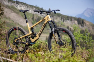

Première chose importante à retenir c'est que le vélo s'affirme dans l'enduro extrême et passe à 170mm de débattement pour un angle de chasse de 64.6. Un vrai mini bike de DH
Deuxième chose à retenir c'est qu'il sera disponible aussi pour les femmes qui voudront attaquer car une version est conçue pour Juliana sous le doux nom de Strega.
On reste sur une plateforme 27,5 et avec la cinématique VPP (virtual pivot point) propre à Santa Cruz. Deux coloris seront disponibles pour les mecs: une version sable et une version "ink". Les kits cadre et les vélos pourront être montés soit avec un amortisseur à air, soit avec un coil. Intéressant !

C'est donc un Nomad flamand neuf que l'on retrouve. Au premier abord on voit que tout a été fait pour abaisser le centre de gravité du vélo. L'amortisseur transperce donc le tube de selle. N'ayez crainte, il est protégé par un petit garde-boue. La cinématique peut être modifiée (comme sur de nombreux Santa) avec une position haute et basse qui influe bien évidemment sur la hauteur du boitier et l'angle de chasse. Ici on peut donc passer de 64.6° à 65° et de 339 à 344mm de hauteur pour le BB (retrouvez la géométrie complète en bas de portfolio). Pour la cinématique de la suspension, le vélo se veut très progressif afin de bien performer dans le défoncé.
L'angle de la tige de selle est assez intéressant car plutôt droit pour un vélo de cette catégorie. Avec 74.5° il offre une belle position au pédalage.
Le down tube est protégé en deux endroits, vers le boitier comme c'est de coutume sur les vélos aux cadres en carbone. Une deuxième protection en plastique se trouve juste 10cm en dessous de la douille de direction pour quand tu charges le spad dans le pick-up #americanstyle !
Côté look, ce long tube de selle surprend un peu (surtout sur la taille XL en photo). L'ensemble respire la rigidité et la fiabilité comme d'habitude chez Santa Cruz et le vélo complet équipé haut de gamme sort dans les 13kg pour 170mm de débattement. C'est pas mal !

On part sur du FULL groupe SRAM sur la majorité des montages. La version essayée est celle dessous. On part donc sur une Lyric pour la fourche. Ses 170mm de débattement et sa rigidité en font une bonne arme. L'amortisseur est un Deluxe avec blocage, bien pratique pour transformer ce bike fort en descentes en bouffeur de grosses montées. Le freinage est confié aux nouveaux Code et on aurait bien aimé voir un disque de 200mm monté sur l'avant (au moins) mais les ingénieurs américains n'aiment pas les gros freinages et ont donc mis du 180 :-(
La Reverb possède donc bien évidemment le nouveau levier, bien pratique mais qui ne passe pas inaperçu au guidon tant le corps du levier est gros.
Les vélos pourront être montés avec un amortisseur à Air ou à Ressort. A noter que le Deluxe à ressort est aussi blocable pour les montées. Parfait pour ceux qui voudraient avoir le meilleur des deux mondes !
