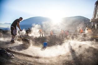

A travers l'exemple de la structure "Gils'on Tracks" et le pumptrack de VIF (38) nous allons vous expliquer comment on construit un pumptrack !
  1. Pour commencer il faut trouver un terrain plat (on peut rectifier et faire du nivelage avec la terre). La surface au sol sera celle que vous pouvez utiliser, vous pouvez réussir à faire des trucs sympas sur 80m² et pas besoin d'un terrain de foot entier pour cela sauf si vous avez des rêves de grandeur (et le budget qui va avec !).
  2. Faites les plans, décidez si vous aller faire des pistes de différents niveau, si vous allez mettre des jumps, si vous allez rajouter des modules, si vous tournez dans le sens d'aiguille d'une montre ou non, etc. N'oubliez pas les évacuations d'eau.
  3. Préparez la piste avec la terre (soit vous ramenez de la terre, soit vous creusez sur place).
  4. Rajoutez le bitume, tassez fort à la plaque vibrante et c'est fini !
  5. Roulez !
Le pumptrack de VIF (38) imaginé et construit par Gils'on Track en quelques chiffres :
  • 3000 tonnes de terre
  • 100 tonnes d'enrobé
  • 10 jours de chantier et une dizaine d'ouvriers en tout (conducteur d'engin, spécialistes de la pose d'enrobé, pose du drainage, paysagiste si besoin...).
  • Un système de drainage installé (l'eau qui stagne entre deux whoops est votre ennemie #1)
  • 3 machines
  • 1 piste débutant (40 mètres de long)
  • 1 piste "tous public" (300 mètres de long)
  • 1 step-up pour les experts
  • 3 entreprises (Alp'Etudes, Gils'on Tracks et Converso TP-Eiffage)
  • Coût : 138.000 euros (source)
