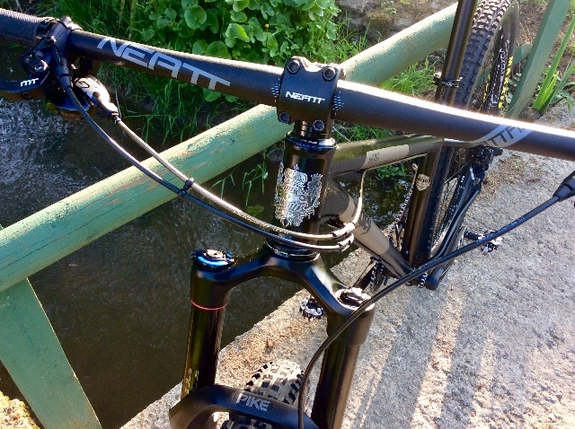

Il est beau ton spad, mais ton guidon n'est pas orienté vers le bas la ?

C'est l'angle de la photo combiné au cintre en rise 0 qui donne cette impression.
inscrit le 4/7/08
très joli, bien sobre et épuré!
pareil qu'au dessus, j'ai l impression que ton cintre pointe en bas!
et au final, en mouvement, tu y trouves ton compte ?
moi je viens de vendre mon tout mou (c est la bonne période pour vendre) et je roule avec mon semin jusqu a la bonne occaz (deadline pour retrouver un tout mou: mi octobre et le roc d azur)
bref, j’adore mon semi, ca grimpe aux arbres, ca descend plus que bien, mais bordel sur le plat, cul sur la selle, on a l'impression de s'entrainer pour un week end à la fistinière!

razgriz65 ( 6 mai) disait:

Je vais faire une photo du cintre au bon angle et vous me direz ce que vous en pensez mais pour moi il est au poil. La photo étant en légère contre-plongée cela peut contribuer à cette impression, d'autant que le cintre a un backsweep prononcé.
Je ne l'ai pas vraiment essayé vu qu'il n'y a pas de freins! J'ai coupé les gaines existantes pour bien les ajuster, et je dois faire une purge du système avant d'aller rouler. Mais les quelques mètres faits dans le jardin ont confirmé mon choix, j'adore ce spad même si je sais qu'il va tabasser quelque peu mon arrière train!
Je le compléterai un jour avec un tout mou, probablement un VAE car j'aime bien le concept, et pour avoir testé cela conviendra parfaitement à mes 40 ans passés et à mon mode de vie qui implique que je n'ai pas trop de temps pour m'entrainer sérieusement.
Je suis juste emm..... avec cette histoire de transmission, je vais reprendre les réglages.
Et bientôt un pettit article ;)
Message modifié 1 fois. Dernière modification par VDR, 07/05/2018

VDR ( 5 mai) disait:
Et voilà :
Il me reste la purge et je dois quand même affiner le réglage de la transmission, mais dites-moi si je me trompe : au rétropédalage la chaîne n'est pas fluide, elle saute légèrement, trois fois rien mais je sens que ça accroche un peu. Pourtant au pédalage rien ne transparaît.
Beau montage, très classe !

Manque plus qu'un tds telesco et la ont est bon ! Par contre le disque en 160 devant tu vas le fondre :lol:
Ps: ou t'as trouvé les E1900 spline ? Je croyais que c'etait fabriqué qu'a la demande d'un marque comme canyon ou yt

Kiki23600 ( 9 mai) disait:
Justement, elles proviennent d'un Orbea Rallon tout neuf dont le propriétaire a changé les roues. Du coup j'ai aussi récupéré les disques, qui sont en 203 et 180. Je dois encore acheter les adaptateurs mais pour la reprise les 160 suffiront.
Concernant la TDS, j'attends encore un peu, mais je louche franchement sur la Magura Vyron, je pense avoir développé un côté geek du matos depuis que je traîne par ici :mrgreen:
Pour le cintre je peux m'empêcher de penser à Kulhavy... :lol:

Léa W2L ( 9 mai) disait:
Le cintre est assez particulier en fait, et suivant l'angle ça peut donner quelque chose de vraiment pas commun.
Je vais prendre d'autres photos en espérant trouver le bon angle.

VDR ( 9 mai) disait:
J'ai déjà ça, mais c'est pas vraiment révélateur...
Vu comme ça. C'est plus nos yeux de DHeux, enduristes, freeriders, dirteux qui ont du mal, je crois.

Oh j'ai du mal aussi, et je crois que c'est surtout à cause du backsweep assez prononcé.

Bonsoir à tous, 1 mois vient de passer et je n'ai pas vu le temps filer, biberons, projets professionnels, tout ça fait que je viens seulement de faire la purge des freins cette après-midi!
Si le temps le permet, je ferai une petite sortie test, mais uniquement sur la piste cyclable de ma ville : en effet, la purge s'est montrée peu efficace, j'ai, je pense, viré toutes les bulles d'air mais la course du levier est longue et seul un pompage sur ceux-ci semble donner un peu de mordant à mi-course. Il faut peut-être repasser par la case purge, sinon je pense simplement que les plaquettes sont en bout de course. Le disque avant frotte légèrement, l'espace avec les plaquettes est réduit, suffisant, mais faut régler finement.
Bref,ça suffira pour le plaisir de pédaler mais pas pour se risquer sur single. Ayant peu de temps pour bricoler, je vais confier mon spad à un bon vélociste du coin et j'en profiterai du coup pour passer en 204/180.
Merci pour les retour sur l'article du montage, je vais répondre aux commentaires dès à présent!

Pour le cintre, tu l'as juste pas mis à la bonne inclinaison, il faut le tourner parce que là on a vraiment l'impression qu'il fait la gueule et les poignées orientées vers le bas ne doivent pas être très ergonomiques. Il faut légèrement l'orienter vers le haut pour qu'il épouse bien tes mains (Le guidon, pas ta bite).
