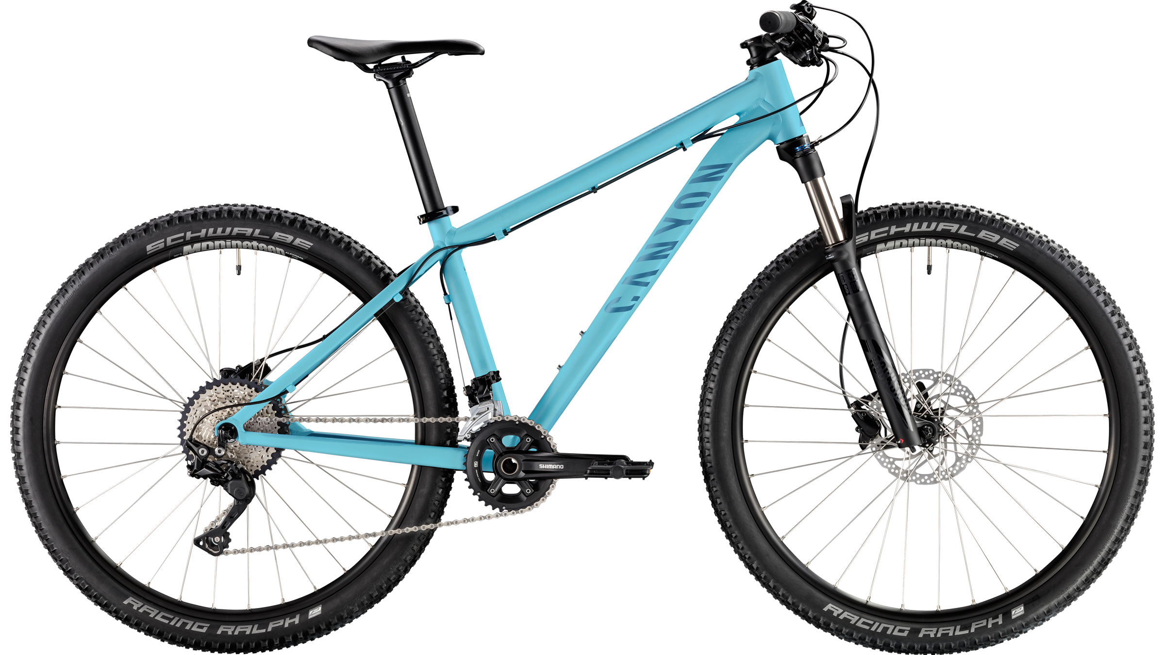

Plus généralement pour avoir récemment choisi mon canyon sur les conseils de membres du forum, tout ce que je peux relayer et qui s'est avéré payant pour moi c'est de chercher un modèle avec une bonne transmission et une bonne fourche.
Pour avoir une fourche a ressort sur le Scott et une fourche à air sur le Canyon, je peux te dire que rien que ça change la donne dans la qualité de pilotage du velo, je ne saurais que te conseiller une fourche à air (rien que le fait de pouvoir la régler à ton poids c'est un argument béton).
Pour la transmission un 2x11 ou 1x11 équipé en Shimano Deore/SLX/XT ou Sram SX/NX est un vrais plus.
Si tu cherche du neuf, il reste encore des modèles 2019 en destockage, c'est le moment d'acheter un velo bien équipé pour pas trop cher ! (le miens était un modèle 2019 que j'ai touché 650 en lieu et place de 800).
Par exemple chez Canyon, il reste un modèle femme en XS en destockage en taille XS (1,m60 ça doit être ça pour toi) Grand Canyon AL4.0 2019 WMN XS
Ceci étant je te parle de Canyon, mais il y'a plein de marques sur le marché, ce n'est qu'un exemple !
