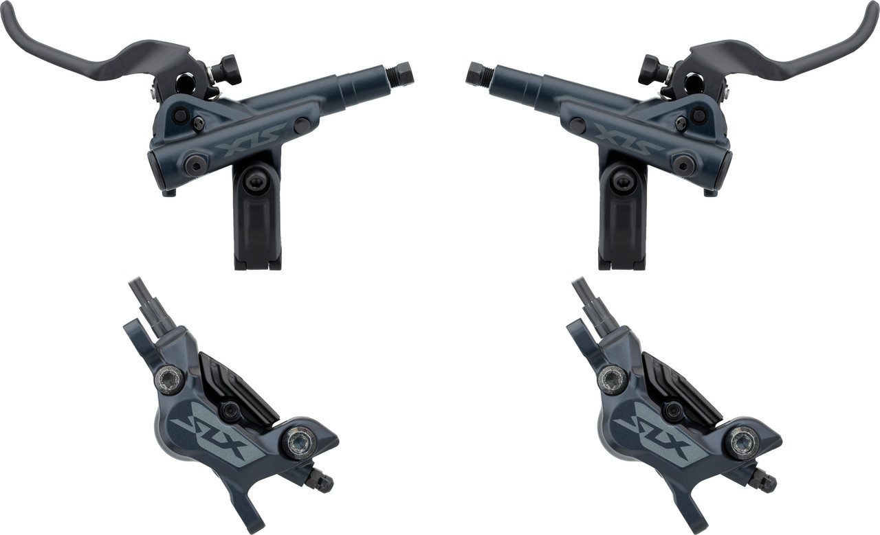

Petite question, sur les freins shimano, les durites sont elles toutes les même?
Entre les XTR, XT, SLX, Deore, Saint, Zee?
Message modifié 1 fois. Dernière modification par Sky89, 01/12/2019
TRS38
TRS38
inscrit le 31/7/17
104 messages
Les durits oui je pense... en tout cas saint et XTR c est pareil.
Pour les autres modèles....les spécialistes vont.te répondre.
