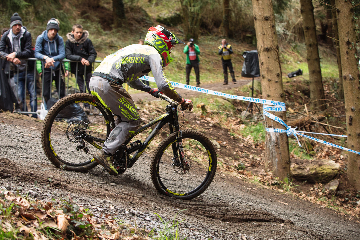

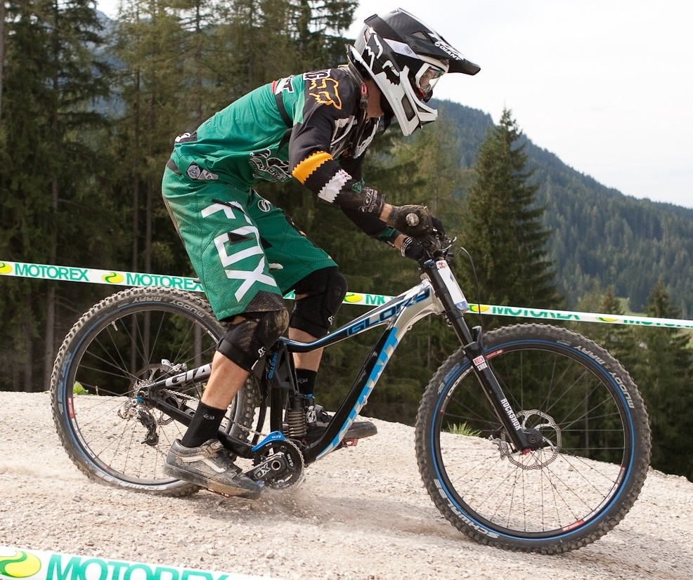

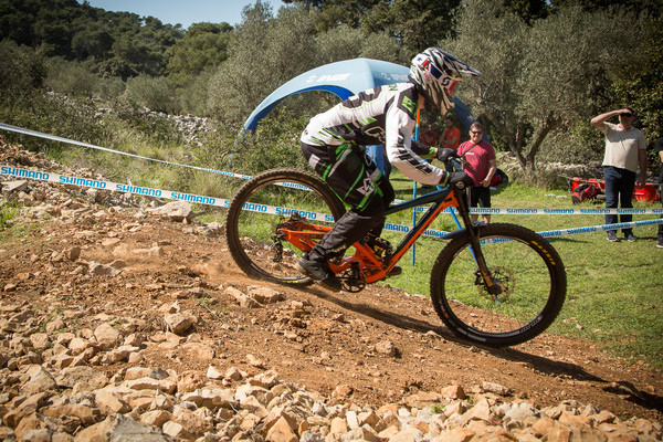

déja pertinent ou pas,je donne un exemple concret sur le travail de la fourche et son influence sur la géo,comme je n'ai pas d'exemple pour la suspension arriere je dis rien.à ton tour de nous expliquer l'influence de celle ci sur la geometrie qui nous expliquera ta phrase sur l'allongement des bases.
Si tu ne comprends pas tout seul l’allongement des bases sur une cinématique de Supreme, cela ne sert à rien de discuter, cela veut juste dire que tu n'as même pas regardé la cinématique pour parler.
Ensuite, ton commentaire sur l'influence de l'enfoncement de la fourche sur la géo est faux car il ne prend pas en compte la suspension arrière.
Quelques exemples où la géométrie ne change pas vraiment avec l'enfoncement des suspensions, voir les angles s'ouvrent.
Dont des Supreme V4.
J'adore ces photos de bikes écrasés.

Ah bah voilà c'est déjà plus clair que ce qu'il raconte !
Par contre sacré recépe pour affessé autant le Bike, ça doit talloné à mort ^^

nbf,
pas besoin de regarder toutes les géos pour expliquer.
quand tu regardes bien la photo du "mondraker,on voit bien que la roue avant recule et la roue arr avance.
donnes des chiffres sur le travail de la roue arr.
à l'avant le travail de la fourche fait qu'elle ne s'ouvrira jamais.
il faut aussi prendre en compte la trajectoire de la roue arr lors de l'impact et nous ne faisons pas que des sauts.
On parle pas du Mondraker pour la suspension arrière, mais du Commencal Supreme, les cinés n'ont rien à voir.
Donc si y a besoin de regarder en détails.
Le Mondraker est juste là pour illustrer que l'angle de chasse s'ouvre ou peut s'ouvrir avec l'affaissement du vélo, donc ton jamais...
Et la trajectoire de la roue arrière sur un monopivot comme le Supreme est toujours la même que ce soit en saut ou en impact du à des cailloux.
Et oui, avec la ciné du Supreme, elle s'allonge pendant l'impact.
