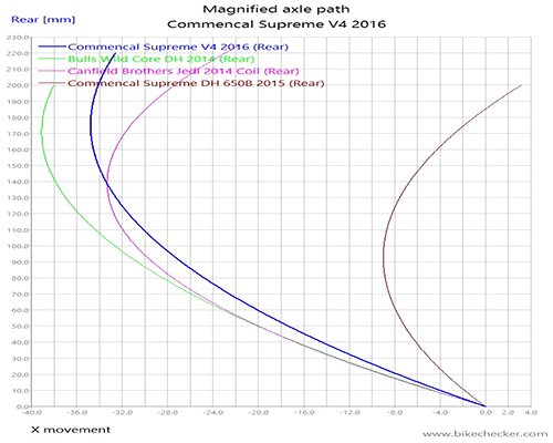

Graphique expliquant l'éloignement de l'axe de roue arrière au boitier de pédalier suivant le débattement c'est pour le V4 de 2016 mais ça reste vrai pour le 2020 pour n'importe quelle configuration (27.5/29/mix) car depuis le V4 en 2016 les ingés font des ajustements sur les biellettes/fixation d'amortisseur/place de la roulette donc la cinématique du Supreme évolue qu'en mieux mais la volonté que les bases s'allongent restent dans l'ADN de ce bike.
Sur le graphique le V3 de 2015 la longueur des bases ne s'agrandit pas(courbe marron ) alors que celle du V4 2016 plus tu consommes de débattement plus les bases s'allongent ce qui donne un vélo plus stable avec un effet rail c'est le but recherché vu les pistes actuelles de DH WC.
Les premiers V4 étaient super compacts la plupart de pilotes prenaient une taille au dessus tellement le reach était faible, là que ça soit 27.5/Mulet/29pouces sur un taille L tu as 480mm de reach c'est super long donc aucun besoin de prendre de taille au dessus et au pire si c'est trop long une potence 35/40mm à la place de la 50mm et tu gagne un poil de maniabilité.
Le gros problème des V4 c'est la linéarité et son coté race moi vu mon poids élevé j'ai jamais aimé, mais ça reste un vélo super rapide très bien conçu et une arme de guerre en DH si tu as le physique pour l'amener.
