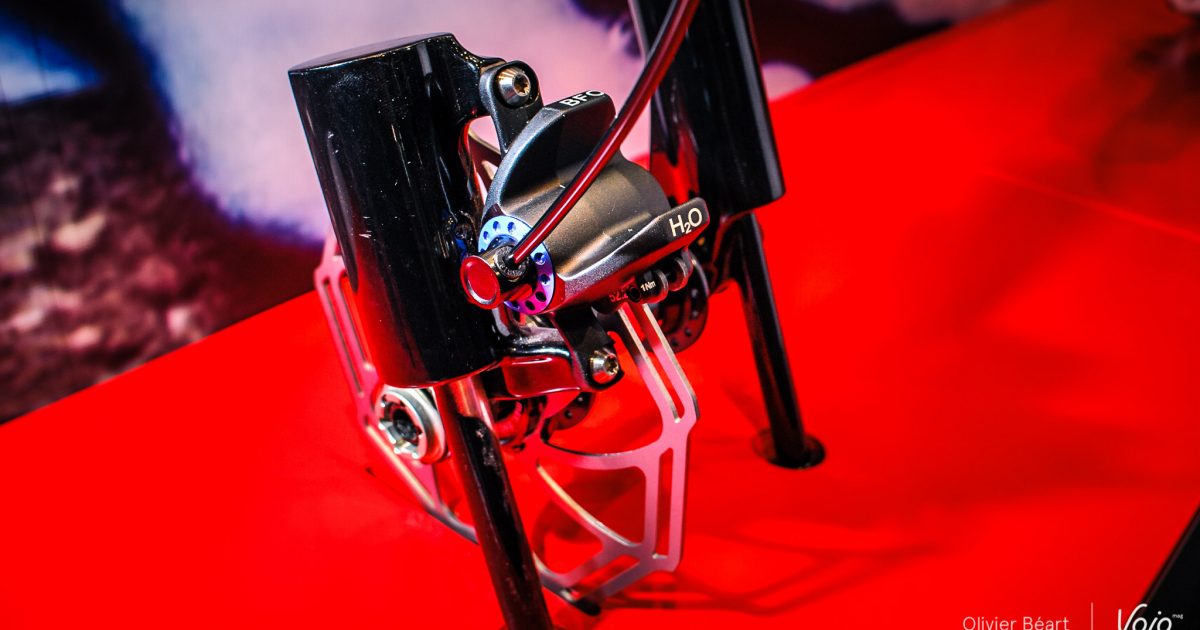

l'eau c'est le turfu !
:mrgreen: :mrgreen: :mrgreen:
Je m'en souviens de ca !
2015 et pas de nouvelle sa sent le sapin :lol:
En même temps tu as beau le prendre par tout les coté l'eau sa bout a 100° ...

Le lobby des liquides de frein (dot et minéral) a tout fait pour... "noyer" le poisson... :lol:
Comme dit dans l'article, concept intéressant pour le trial (après tout c'est d'utilité publique que les hs 11 et hs 33 tournent majoritairement au liquide de refroidissement dans le circuit...), mais en gravity... C'est pas la même limonade !!

Pour les freins à l'eau je ne connais pas la raison de la non commercialisation pourtant il y'a plein d'avantage mais des doutes sur l'endurance en cas de gros dénivelé.
