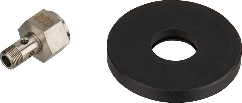

Blancoco (28 mars) disait:
La seule différence entre 65 et 62,5 c’est que t’as une bague de 2,5mm derrière l’elastomere au bout du piston, tu peux en trouver en 2 pièces qui se mettent sans rien démonter.
Pour le montage des fois c’est simplement la position « au repos » du cadre qui n’est pas celle ou l’amorto devrait être au plus long, rien que mettre le vélo sur un pied d’atelier ou à l’envers ça change
Oui, sur un entraxe donné tu as toutes les courses de l'entraxe quasi chez tout le monde géré par entretoises, mais par contre il faut faire attention sur les nouveaux amortisseurs avec une butée hydraulique, car cette dernière est liée à la course.
Le nouveau SD coil visiblement tu peux plus juste virer une cale pour moduler la course.
jycstd (28 mars) disait:
Au pire il finira chez le préparateur ;-)
roro2100 (28 mars) disait:
Tu as essayer de le monter en "forcant" la roue vers le sol ? Ou alors en démontant le reste de la biellette et commencer le remontage par l'amortisseur ?
Exemple sur le occam quand j'ai monté le coil, impossible de le mettre si le vélo est posé au sol, et même sur le pied d'atelier j'ai du jouer avec la roue arrière en vertical pour bien aligner les axes
En fait je sentais que la cinématique était déjà en buté basse donc je n'ai pas trop envie de forcer ;-)
T’es vraiment sur de ce que tu dis ?
J’ai regardé le guide sur le site RS il me semble bien que c’est simplement une bague pour réduire la course
Moi en tout cas je roule comme ça
Du coup j'ai vérifié et oui je suis sûr.
RS dans le spare catalogue propose plusieurs kit de Travel change, avec un bumper, l'entretoise et le pointeau pour la butée.
Exemple de kit travel change
Message modifié 1 fois. Dernière modification par jycstd, 28/03/2024
Intéressant, en pratique si tu vires la bague tu as simplement une butée qui arrive plus tôt dans le debattement quoi, si tu changes de 2,5 sur une course de 65 je pense que c’est négligeable.
Bon j'ai complètement craqué le super deluxe coil est à la bonne longueur et il est monté sur le vélo.
Possible que l'éclairage faiblard et la volonté de finir coute que coute le mercredi soir m'ont embrouillé.
Faut que j'arrête l'alcool :lol:
