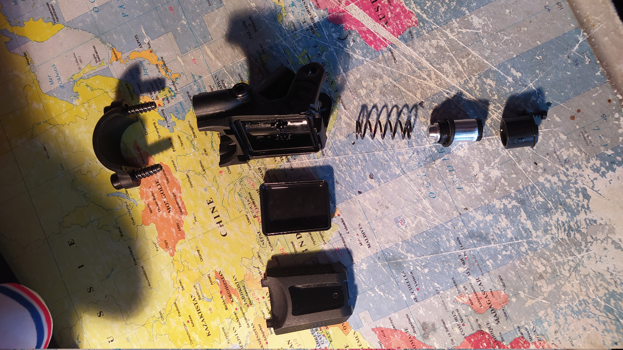

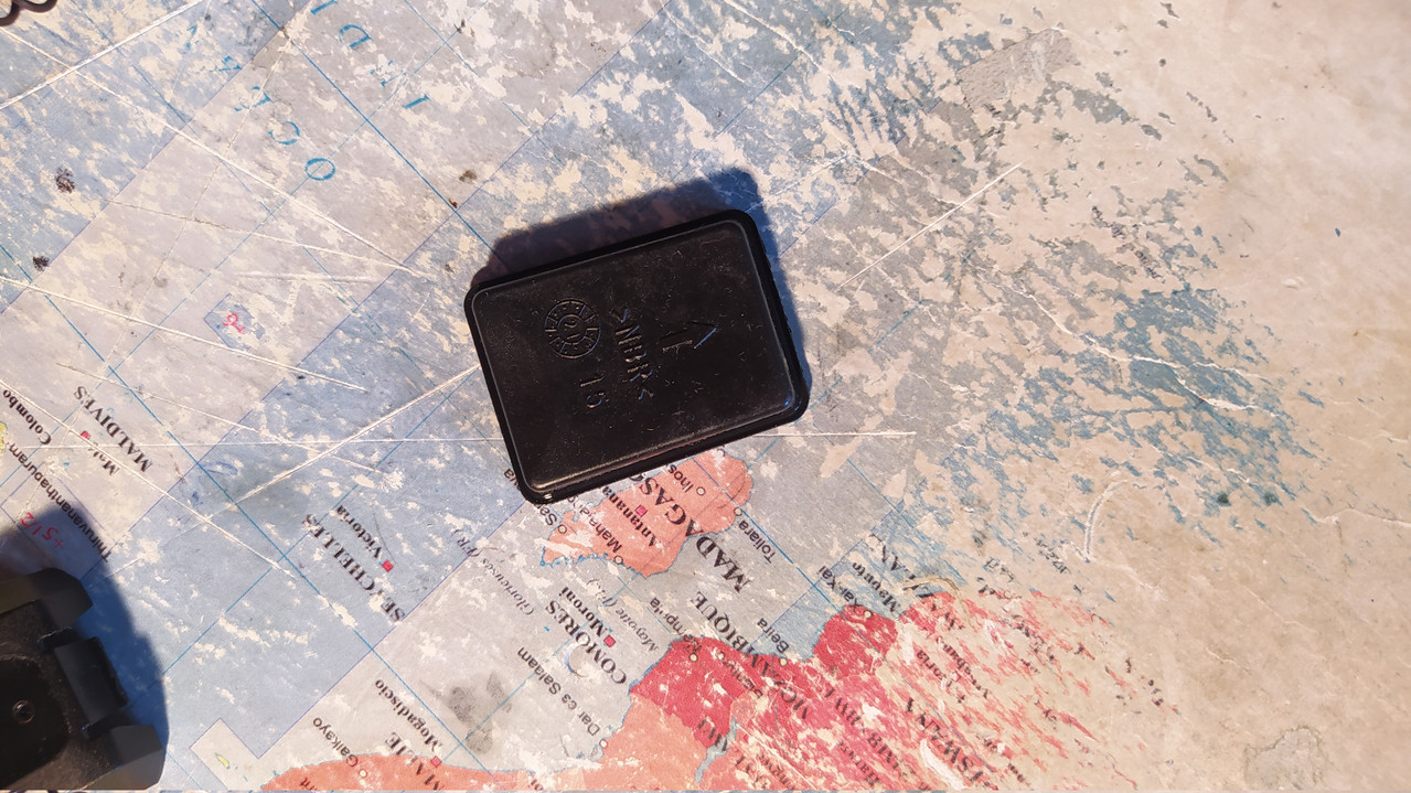

Bonjour,
J’ai profité d’une casse sur mon maître-cylindre Magura pour le démonter et essayer de voir cette fameuse membrane dont tout le monde parle.
Je ne sais pas précisément quelle pièce c’est, mais ce qui s’en rapproche le plus me semble être cette pièce carrée en plastique souple.
Pour la perforer, il faut tout de même forcer, donc je pense plutôt qu’elle sort de sa gorge du MC et que l’étanchéité ne se fait plus correctement, d’où le frein mou.
À moins qu’il ne s’agisse d’une autre pièce encore située à l’intérieur du maître-cylindre…

Un frein mou peut venir aussi de la présence d air dans le circuit il me semble
La membrane peut être poreuse aussi ce qui fait que il n y a plus assez de maintien de la pression
