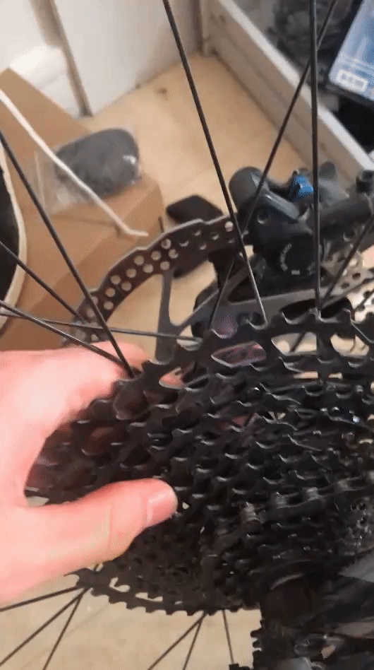

hey j'ai monté une roue Hope Fortus sur mon cannondale habit 5 2019 avec un corps de roue libre HG puis j'ai changé toute la transmi par du sram nx 12v le seul problème que je rencontre c'est qu’il y a du jeu entre les couronnes et ça me dérange en plus le passage de toutes les vitesses reste compliquer à cause de ce mini jeu.
Si quelqu'un pourrais m'éclairer sur ça..

Tu as bien mis la cale noire de 0.5mm sous la k7 ?

je ne crois pas mais dans le groupe que j'ai reçus la cassette était fournis avec pleins de dale (galet) que j'ai mis parfaitement bien et je comprend pas y'a un jeux entre les couronne etc mais je vois pas de quoi tu parle sinon

Il y a une cale noire fine qu'il faut mettre sur la roue avant la k7 quand tu mets une k7 avec un CRL HG sur des moyeux Hope.
Elle est vendue avec le moyeu ou la roue

Ah je vois de quoi tu parle oui j'ai le bien reçus mais il y'a indiquer que c'est seulement pour les 11v shimano je me trompe ?
c'est la GIF qui montre le jeu^^ gyazo.com
ça c'est une photo du truc que j'ai reçus http://prntscr.com/tv58xc

Oui mais pas sur que la gamme NX existait quand les moyeux sont sortis
Je pense que c'est pour toutes les k7 en corps HG
Mets là et essaie

ah ok jvois mais du coup je la met ou ? du coté des rayon ou du coté dérailleur ?

Intérieur côté rayons, puis la k7 par dessus

Oui tu vas bousiller le corps de roue libre + la k7
9283 messages
Roule pas comme ça malheureux !
Tu va tout abimer, K7, chaine et corps de roue libre !
Pour sortir la K7 c'est rien à faire, un cliquet, une douille qui va bien et un peu de biscotos.
Acheter l'outillage te coutera pas plus cher que d'aller le faire faire en boutique, c'est l'occasion d'avoir ça pour toi (au pire tu n'achète que la douille, tu vas bien trouver un voisin a qui tu peux emprunter une clé à cliquet).

Vu comment il est marque facilement le CRL hope en alu même avec une k7 serrée, avec une desserrée et des plateaux non liés ensemble ça va être très mal engagé. Pour ça que j'ai mis un CRL acier

Met nous des photos précises de ta K7 voir si les dents ont l'air saines à vu d'oeil, et ensuite ouais, faut vérifier que ton CRL n'ai pas de jeu, que tous les cliquets soient bons et que les stries soient pas trop marquées. Mais si ton CRL est en alu, je pense que tu peux déjà pleurer.
Edit : Demmonx à l'air de dire que c'est de l'aluminium, démonte pour voir, mais n'espère pas de bonnes nouvelles.

C'est 75/80 balles un CRL hope.
Mais tout est en rupture chez hope avant un long moment
Après selon si c'est profond ou pas avec une lime plate c'est récupérable

Pour déposer ta k7 il te faut une douille démonte K7, un fouet à chaine et une clé à cliquet.
Le fouet à chaine comme dit demmonx ça se fabrique et sinon tu va chez d4 ça vaut pas bien cher, pareil pour la douille que tu semble déjà avoir.
Si tu n'as pas de cliquet, soit c'est l'occasion, soit tu vas en emprunter un a un voisin, c'est le genre d'outil que tout le monde a dans sa boite.
Tu nous met une photo précise nette et de bonne qualité et suffisamment lumineuse de ta K7 quand tu l'a déposée ainsi que de ton CRL.
Si il est pas trop marqué, tu peux rattraper avec une lime en effet, si c'est trop marqué, tu va devoir enlever tellement de matière que d'une tes stries seront moins capable d'encaisser le couple de la K7 et de deux, tu vas avoir du jeu sur toute ta K7 car elle va se balader entre les détrompeurs.
Bref, poubelle.

aie ça fait mal il sont chian aussi hope a pas prévenir jvais le rendre des compte moi pour le moment je peux tenvoyer des photo de la casette mais elle est intact jvais essayer de lenlever apres
http://prntscr.com/tv80do
http://prntscr.com/tv80lz
9283 messages
Prends la de face pour qu'on voit la forme des dents, et en plus haute définition avec de la lumière, là impossible à dire quoi que ce soit !
Et non, quand tu as monté ta K7, c'était à toi de te rendre compte que tu avais un tel jeu sur ta denture !
En plus à priori ils ont fournis l'entretoise pour palier le problème.
Message modifié 2 fois. Dernière modification par jycstd, 06/08/2020
