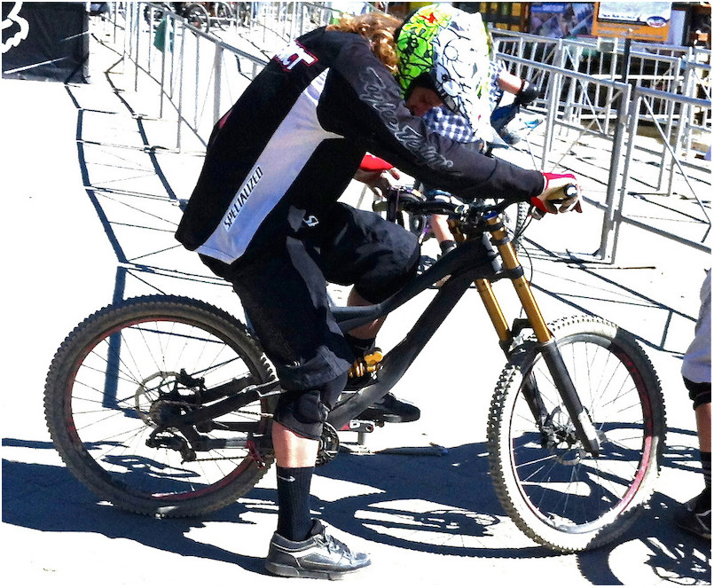

un proto qui tourne en ce moment a whistler avec un mec de spé
le lien:
vitalmtb.com

Le mec de spe c'est Brad Benedikt, sans doute assez important pour le préciser et ceux qui le connaissent un peu trouveront bizarre de le voir rider un bike (même test) avec une fox...

j'ai vus ça aussi, fini le cadre demo visiblement.. ça me fait penser a un gros sx trail ou status, le centre de gravité semble très bas et cadre très compact quand on voit le disque AR, affaire a suivre ;)

qu'on soit bien d'accord, il n'y a aucun scoop de voir un proto tournée à l'heure qu'il est.
Comme déjà évoqué par ici (et ailleurs): le demo actuel est déjà "trop vieux" d'une saison. Ils ont sans doute conservé l'alu pour 2014 car pour une simple histoire d'amortissement le demo carbone devait au bas mot être produit 2 ans. Cela permet ainsi de conserver une homogénéité entre la gamme carbone et alu pour 2014.
attendons d'autre images histoire de voir la chose un peu plus clairement, ca sera sans doute plus intéressant. Une chose est sûr: tout le monde le dit déjà que c'est LE triangle avant du démo... il en a simplement des faux air, rien de plus . Mais d'accord pour un triangle arrière de statut revu et corrigé.. il y a aussi autre chose qui pourrait être mis en avant. Mais vu que je ne suis pas du genre spéculatif. j'attend pour voir.

par contre le cadre parait vraiment bas et ramassé sous mister benedikt, c'est juste une impression ou est il vraiment grand?

Bonne question, je ne connais pas sa taille et ne l'ai jamais croisé.
Il a eu rider des cadre demo Alu en L puis des cadres demo carbon en M ... Bah je pense qu'il doit osciller dans les 1.85m..

je pense que le brad tourne autour des 1m85/90
comme je l'ai dit sur un autre topic ce serait juste une mule ce vélo pour tester de nouvelles géos etc rien de plus, la forme finale du nouveau modèle ne devrait pas du tout ressembler à ça (selon spé du moins)
après ils réussissent un beau coup de communication avec juste un spy shot...

pour moi le coup de la mulle c'est du bluff... bizarrement.. le 1er spyshot du demo charbon actuel avait eté pris en meme endroit... et lors du même event...
c'est sans doute du viral comme spe (ou plutot les amoureux de spe) contribueront si bien à colporter en effet

C'est quoi cette articulation au milieu des haubans ???!...
http://img580.imageshack.us/img580/653/khg9.jpg

Simplement la biellette qui est ancré plus bas et dans la prolongation du hauban.... Comme sur le statut.... Mais de manière plus prononcé.
Nickel ta photo... Bien plus parlante que la 1ere posté

Ca fait bizarre de voir un ancrage de biellette la au milieu, je trouve !
Voila les 2 photos en plus :
Mais le mieux serait encore une bonne photo du bike sans Benedikt dessus, histoire de se rendre compte ! ;)

Sur la dernière photo, sur le maillot de Benedikt, c'est pas le logo FOX qui est masqué, en bas du dos, en dessous du logo Specialized ??... On dirait bien que si...

tout juste, c'est effectivement un rider Sram Corps...
c'est pour ca que je suis un peu surpris de le voir tester le bouseux monté avec une fourche fox. ... (mais en meme temps ceci peut expliquer cela..)

Une dernière photo : de loin ...
Benedikt discute d'ailleurs avec un mec sur un Spe DEMO S-Works 2014 avec amorto Ohlins...
