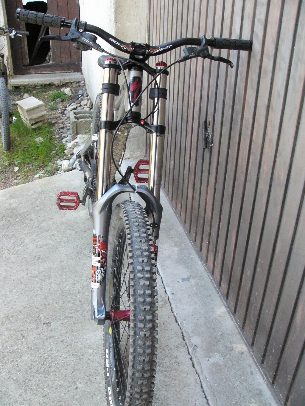

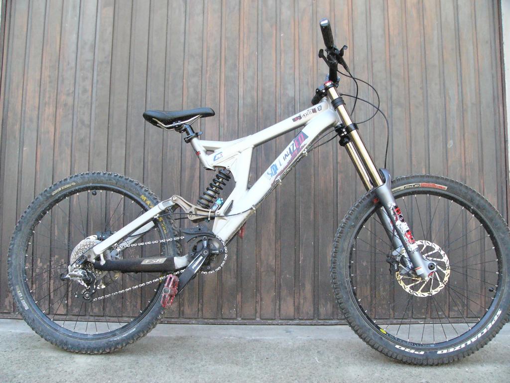

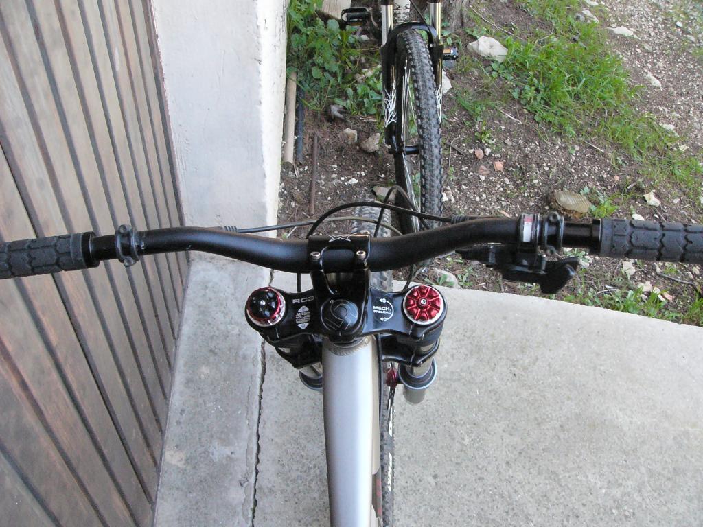

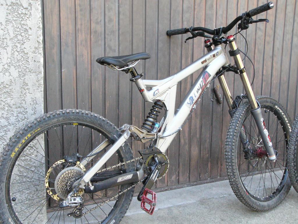

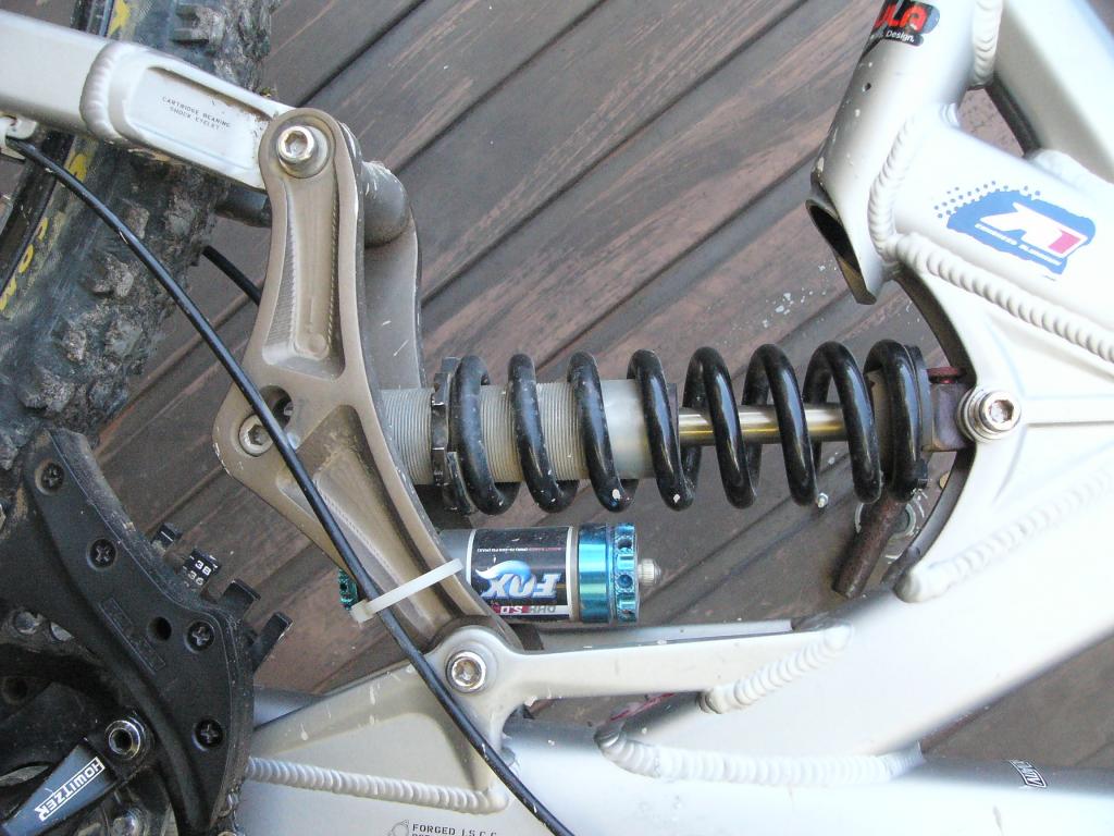

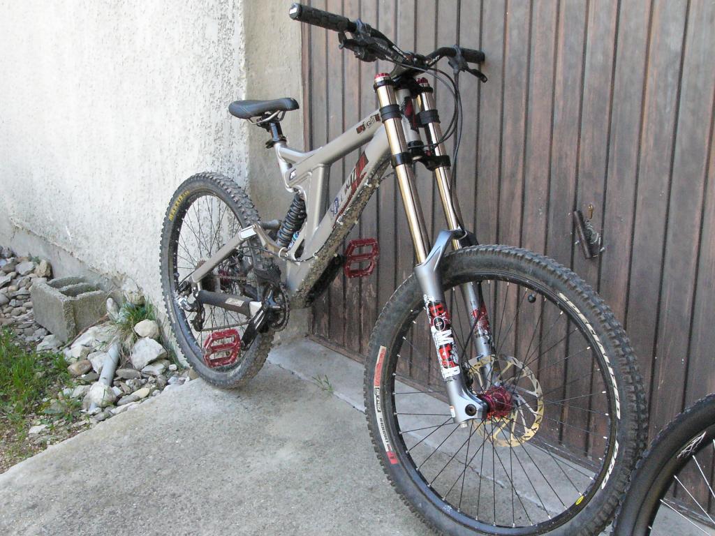

Salut, alors voila, jme présente, je m'appelle Rémy, je suis dans le sud est, entre Salon et Aix en provence. Je roule en enduro depuis plusieurs années, notamment sur un SantaCruz Nomad, et la je viens de me faire plaisir avec un Big Hit acheté d'occaz il y a peu... Petite présentation : Specialized BigHit 2 de 2007 Taille M CADRE : BigHit FSR, A1 Premium Aluminum ORE TT/DT, full cartridge bearing pivots, ISCG mount, asymetrical rear triangle, 26" F/R wheel, 7.5" travel, adj geometry AMORTISSEUR ARRIÈRE : Fox DHX 5 ressort FOURCHE : Marzocchi 888 rc3 World Cup (le haut de gamme avec ressort Titane) toute belle toute neuve, pas encore roulée :) JEU DE DIRECTION : 1 1/8" Threadless, 7050 alloy cups with oversize lower cup and bearing POTENCE : Intégrée Marzocchi GUIDON : Specialized BH rise bar, 6061 alloy, 31.8mm, 6 degree up, 9 degree backsweep, 680mm width POIGNÉES : Odi Lock On FREINS : Avid Code 5 (peut etre bientot remplacer par des Shimano Saint ou autre, a voir) DÉRAILLEUR AVANT : aucun DÉRAILLEUR ARRIÈRE : SRAM X-9, 9-speed, short cage MANETTES DE DÉRAILLEURS : SRAM X-7, aluminum trigger 9-speed CASSETTE/ROUE LIBRE : Shimano HG50, 9-speed, 11/34t CHAÎNE : SRAM PC-951 w /Power Link PÉDALIER : Truvativ Hussefelt, 170mm w/ Truvativ chain guide PLATEAUX : 34t, 4 bolt, compact 104mm pattern JEU DE PÉDALIER : Truvativ Howitzer XR, oversize sealed outboard cartridge bearing, 73mm shell JANTES : Mavic EX325 disc, 36h avec moyeu avant Specialized disc, 20mm thru axle, 36h et arrière Specialized bolt-on 135mm, hollow Cro-Mo axle w/RD guard (peut etre a remplacer par des deemax, a voir) RAYONS : 2.0mm stainless, black, brass nipples SELLE : Specialized Enduro, 8mm hollow Cro-Mo rails, SL foam TIGE DE SELLE : Alloy microadjust, 30.9 x 300mm (qui va etre remplacée dans la semaine par une Titec telescopique a double serrage pour pouvoir pédaler un minimum) COLLIER DE TIGE DE SELLE : 7050 hard annodized alloy collar w/ QR, 34.9mm clamp ID, black Quelques photos : Voila, c'est un bike que je vais utiliser surtout l'été en station, ca évitera de faire mal au Nomad !!
joli :D beau montage, tu va t'amusé ! par contre vu le montage il doit tapé les 19kg quand meme, mais c'est pas grave. amuse toi bien ;)

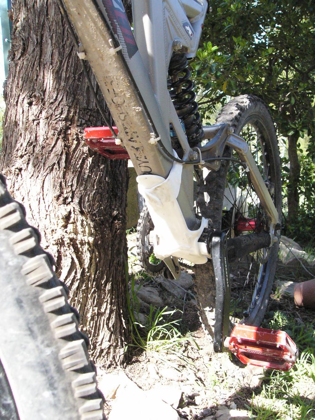

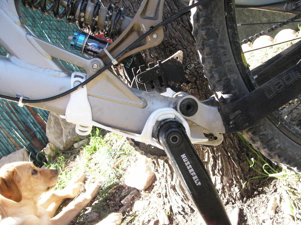

Putain stylé le big hit et c'est quoi la protection de jeux de pédalier que tu as sous le boitier et je trouve sa interessant a mettre sur mon KTM 2010

C'est un nouveau système apparemment, pas mal du tout, le plastique est super épais, super résistant, bien élastique.... A voir avec le temps ce que ca donne, mais ca devrait bien protéger :D Pour le poids, je l'ai pas encore pesé, mais je pense en effet qu'il doit etre dans les 19kg !!
pour le poids quand j'avais le mien il fesait a peu près 19kg avec a peu près le meme montage mais avec une boxxer et des deemax .. sinon la protection regarder ce topic ;) /forum/morpho,vt45308.html avec différente photos .. sa l'air vraiment bien ce petit truc :D

Super montage!! :wink: Seul le cintre me paraît pas très approprié (j'avais le même), mais ça dépend de ton style de conduite après!
rambo_om
rambo_om
inscrit le 12/3/10
66 messages
"backdoor63" disait:
Qu'est ce que tu entends par la ?

http://img694.imageshack.us/img694/2148/p1020228u.jpg Le bighit d un collegue :wink:
