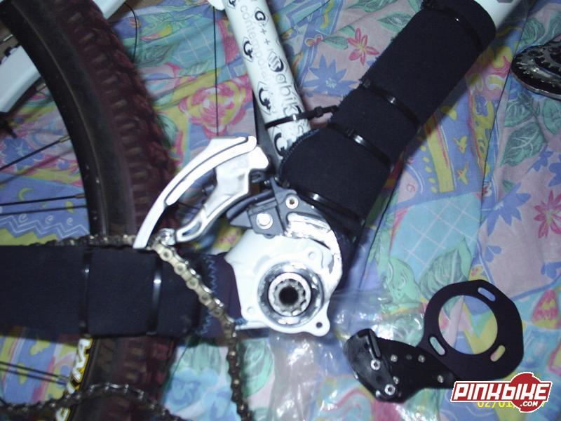

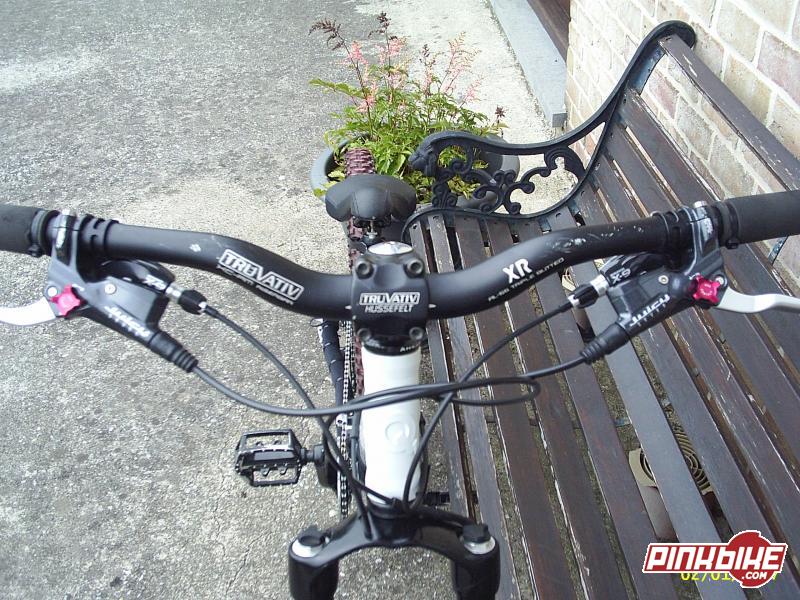

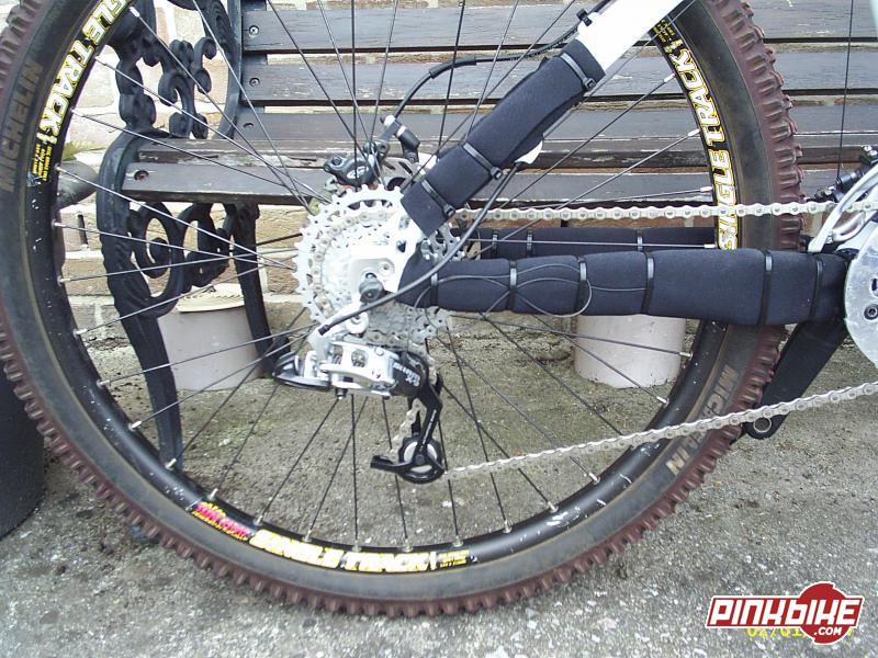

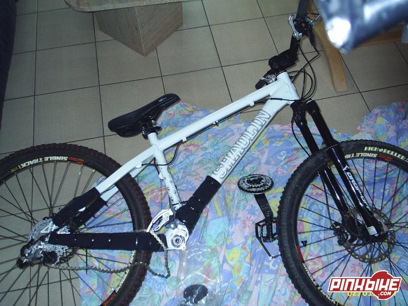

Voilà quelques photos du nouveau cadre monté et protégé. j'ai acheté un derrailleur DRS à un vendeur sur ce site, merci à lui pour le prix au quel je l'ai eu ;) . le problème c'est quand ayant un cadre 2007 je m'attendais à avoir un iscg d'après 2005 et bien non ils sont lent à la détente, c'est un old iscg( diamètre du cercle formé par les trous : 5.9 cm et une distance entre les trous de 4.77cm) alors que le drs que j'ai acheté est un 2005 et qui aurait du correspondre ( diam de 7.3cm et dist de 5.59..cm) voilà donc attention au fixation penser à vérifier :wink: Moi ça me fait 50 ? dans les dents en plus :( je vais en profiter pour prendre celui de type E. je l'ai un peu upgradé aussi : shifters X9 , derr X9. http://i3.pinkbike.com/photo/1354/pbpic1354476.jpg http://i4.pinkbike.com/photo/1354/pbpic1354477.jpg http://i5.pinkbike.com/photo/1354/pbpic1354479.jpg http://i5.pinkbike.com/photo/1354/pbpic1354480.jpg http://i1.pinkbike.com/photo/1354/pbpic1354481.jpg wala
