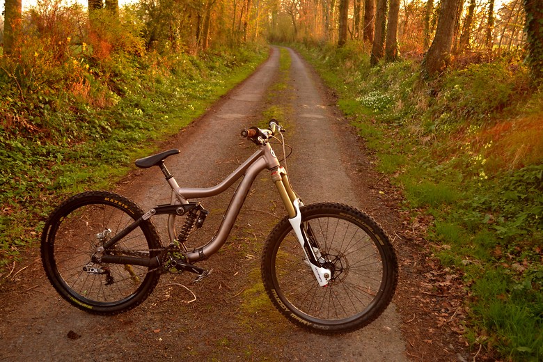

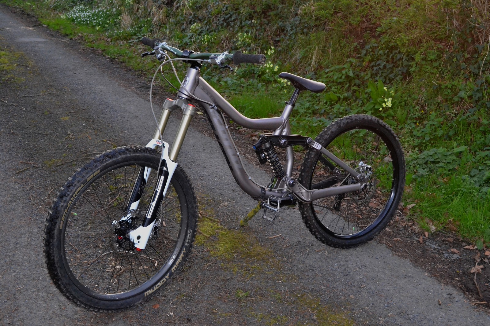

Salut, pour ma part petite modif de mon entourage cette semaine suite au énième problème de passage de l'huile dans la cartouche hydraulique là où il faut pas, je suis allé au shop pour changer la cartouche de la lyrik et je suis reparti avec une autre fourche.
photo kona
Le vélo est donc équipé maintenant d'une BOS N'Dee 180mm
Une occas en très bon état, qui m'a tenté pour le fun, histoire de tester, de changer ni plus ni moins. La hauteur est similaire, BOS m'a toujours fait rêver, le prix n'était pas affolant, la fourche vient de quelqu'un de confiance et a très peu roulé.
Ca change un peu au niveau style, ça fait mastoc, c'est d'ailleurs beaucoup plus lourd... (+700g au bas mot)
Bon le vélo est encore bien léger, puisque je l'ai pesé comme cela (tubeless) à 15,3kg. Mais ça donne un style DH de suite.
photo kona 2
J'espère que je serai moins emmerdé par ce modèle, et peut-être que ça me motivera à investir dans une idylle SC...
A tester...

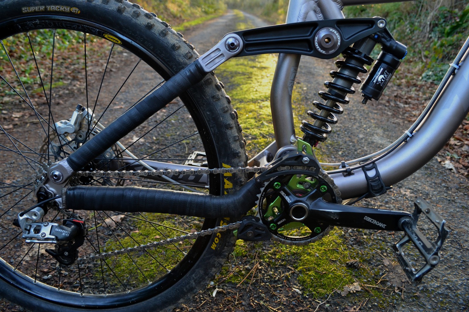

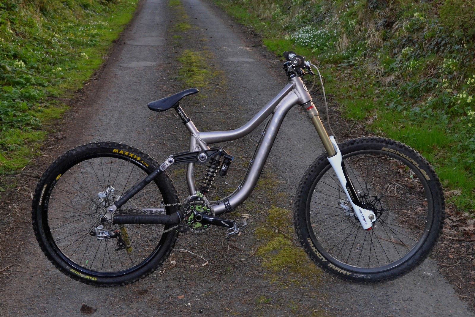

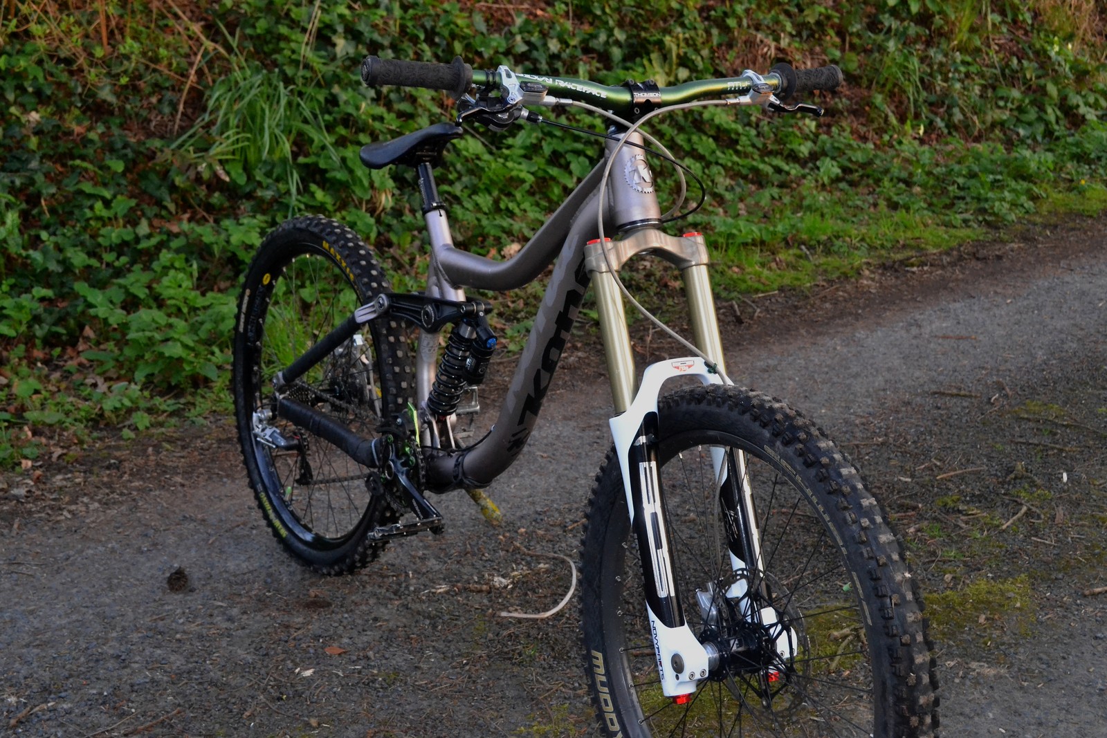

Voici la version definitive du bouzin :
Petit bike check :vitalmtb.com
Sur que la n'dee c'est pas du light comparé a la lyrik avec kit protone air montée dessus avant, mais c'est au benefice du fonctionnement! Gain de sensibilité confort et grip! Cependant la (trop grande?) progressivité de la lyrik était bien appréciée sur les gros jumps et grosses compressions, mais a vrai dire je n'ai jamais réussi a depasser les 15Omm de debattement de la lyrik qui etait en 175 avec le kit protone qui offre une tres bonne sensibilité en debut de course mais un fonctionnement ultra progressif!
A voir prochainement la n'dee sur le gros!
Message modifié 1 fois. Dernière modification par 26in.fr, 08/04/2015
tienne
tienne
inscrit le 6/4/11
1050 messages
Ps : réglages n'dee
Ressort jaune 65/75 kg +2 cales
Rebond 8clilcs (vissé;)
Compression fermée au 3/4
