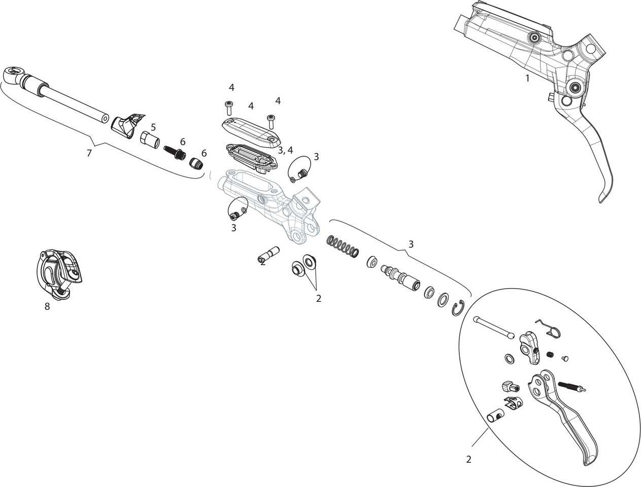

Salut, j'ai plié mon levier droit de mon sram code, impossible de le détordre a la main et pareil en le chauffant, un levier de guide est t'il compatible ? Je ne trouve pas de pieces pour les code. Merci d'avance

Et à l'étau ça revient pas ? Je fais comme ça quand je plie un peu mes xt ( mais faut pas qu'il soit à 90 degré non plus), ça revient à peu près bien. Bon ça fragilise quand même le truc
Sinon oui les leviers guide sont compatibles c'est les mêmes leviers je pense sur les code 2018, et les mêmes olives / durites surtout

Salut, j'ai pas testé l'etau, je suis pas encore rentree, pas besoin de l'olive, je parle juste du levier a changer, pas le maître cylindre.
J'avais deja fait pareil sur mes shimano deores mais j'avais reussi a les redresser juste a la main, la impossible et meme avec un gros bout de bois en faisant levier en ayant pour apui le grip

Juste le levier je sais pas, normalement oui, après il faut voir si les leviers des R et des RS sont pareils ou si les fixations sont différentes comme il y a pas les même technos.
Tu dois pouvoir des éclatés sur le site de sram avec la référence des pièces pour voir si c'est la même référence ou pas selon la gamme

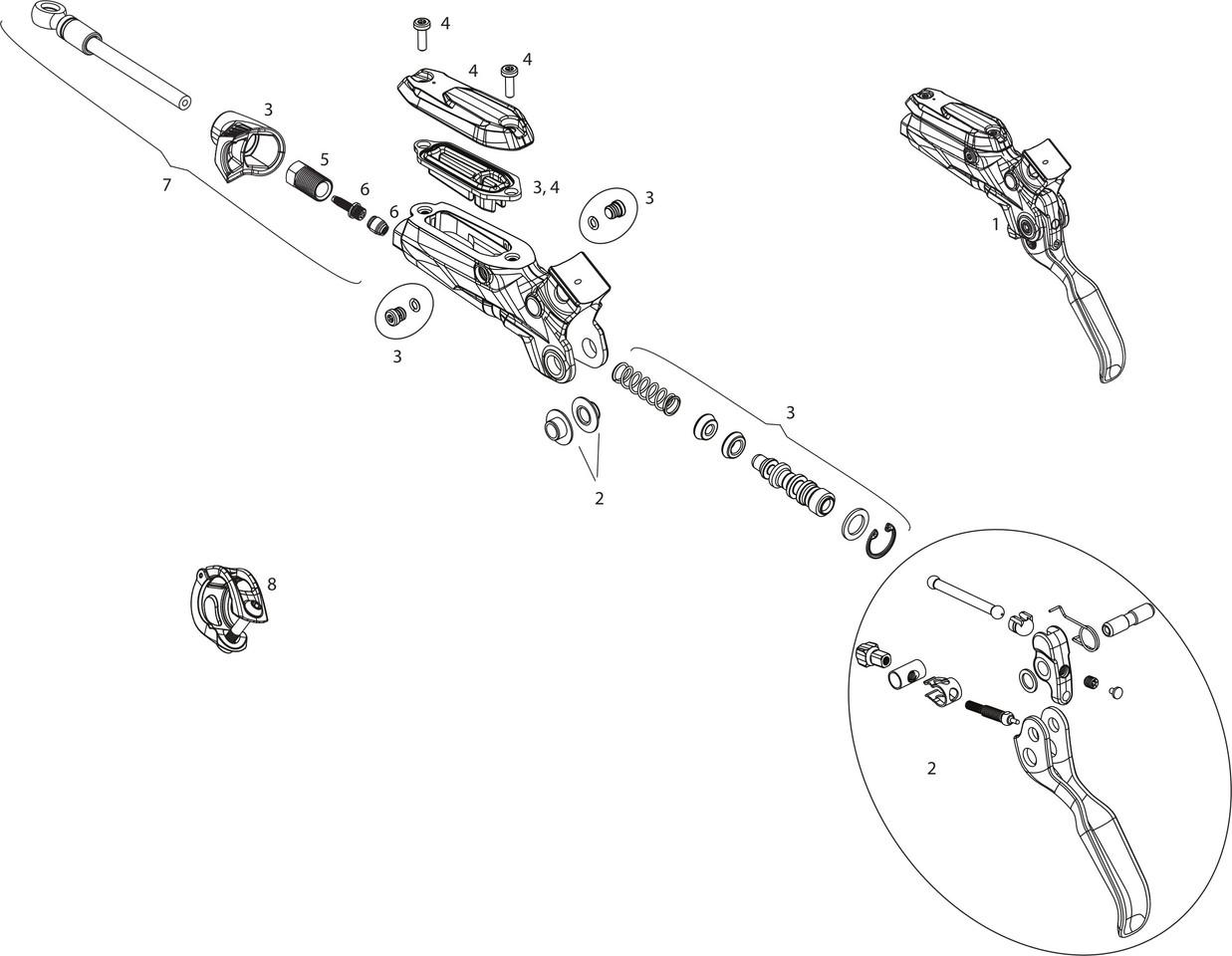

J'ai comparé une photo de levier code et guide, sa le semble etre quasi identique :shock:

Voila c'est ce que je pensais faire, juste recuperer que la piece "levier" et remonter sur le reste, par contre sa se change comment ? Je vois vraiment pas comment sa se demonte

De mémoire tout se demonte assez facilement avec des petites clés BTR
