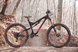

Le Scott Genius LT 700 Tuned Plus
Bon, on ne s'attardera pas sur la longueur du nom de ce bike. Pour faire vite voilà ce que ça donne:
Genius : C'est la gamme "Enduro" chez Scott. Qui existe depuis 2003 et dont l'atout technologique provient de sa manette de blocage des suspensions.
LT : Signifie qu'on a le modèle "Long Travel" qui signifie long voyage gros débattement en français.
Tuned : Fait référence au fait qu'on est sur le montage le plus haut de gamme pour les Genius LT
700 : Nous avons donc à faire au modèle haut de gamme
Plus : C'est bien la version +, Boost, PLUS du Genius LT 700 Tuned "normal".

Côté cadre
Le triangle avant est en carbone. C'est le même que celui du 700 LT normal. Seul le triangle arrière change. On passe sur de l'Alu et ce pour des raisons de coûts de fabrications. La finition sur la peinture du cadre est de toute beauté. Fans ou non du camo-pixelisé de nuances de gris, c'est une vraie oeuvre d'art et les finitions sont irréprochables!
La hauteur de boitier de pédalier est réglable par le biais d'un excentrique sur l'attache basse de l'amortisseur.
Les passages de gaine se font en interne ce qui apporte bien évidemment un gros plus esthétique!
Autre détail sympathique, les couples de serrage sont marqués sur les vis des biellettes; un autre bon point pour l'aide à l'entretien des roulements.
Côté suspensions
Que du haut de gamme bien évidemment. Du Fox 36 Float Factory Air Kashima avec la cartouche Fit4 à l'avant. Associé à un Fox Nude customisé pour les besoins du levier de blocage au guidon spécifique au Genius.
Ce levier, situé au guidon, permet de naviguer entre les 3 modes sur la fourche ET l'amortisseur plus simplement que pour rechercher vos dernières photos de soirée sur votre smartphone. Le pouce pousse (haha) le plus long levier pour passer de la position Descente à la position Traction Control (montée). Si l'on pousse plus fort et plus loin, on peut aller jusqu'à la position Lockout (blocage intégral - le bike devient un tout rigide - pratique pour les montées raides sur la route). Pour revenir en arrière, la deuxième manette, plus courte, permet de repasser par le mode Traction Control, puis de revenir au mode de départ "tout ouvert" de la Descente.
Cet ingénieux système est vraiment pratique. Ok ça fait deux gaines en plus au départ du guidon, mais la différence entre les modes se fait vraiment sentir. Lors de notre test, nous avons donc abordé toutes les descentes en position Descente (logique), les montées techniques, raides et pleines de pavasses se sont bien déroulées sur le mode Traction Control. Enfin, nous avons bien usé du mode Lockout sur toutes les pistes forestières et les routes; le confort et l'accroche des gros pneus permettant de passer presque de partout en montée avec la suspension verrouillée, un plus pour le rendement!
Côté transmission
Le SRAM XO1 fait des ravages. Une efficacité et une précision au rendez-vous. Pas besoin de plus que du 1x11 pour emmener l'engin. A noter l'ajout d'un petit anti-D supérieur pour être vraiment certain de ne pas tomber la chaîne. Un autre guide chaine est quant à lui fixé sur la base du triangle arrière. Avec tout ça, aucune chance de dérailler et les résistances au pédalage ne font pas trop ressentir non plus.
Côté freinage
Du Shimano XTR permet d'arrêter la bête. Un freinage puissant et très efficace mais dont l'irrégularité de la garde nous a fait peur. C'est là le seul point "noir" en ce qui concerne le montage. Après deux paires de SLX (testés sur le Rocky et le GT -à venir), tous les Shimano ont montré des soucis d'irrégularité de l'attaque... On est à deux doigts de les appeler pour leur demander des explications^^
Les disques en 203 AV et 180 AR sont la bonne monte pour ce genre d'engin.
Côté périphériques
La tige de selle télescopique Reverb nous a satisfait par son fonctionnement infaillible. Maxime s'est bien évidemment mis un crash qui a suffit à arracher la durite du levier... C'est là la seule limite du système. C'est plus galère pour réparer de l'hydraulique que de simplement remplacer un cable.
La gamme Syncros (qui appartient à Scott) vient orner le vélo. De la selle confortable, en passant par la potence, le cintre en 35mm et les grips confortables, tout sur le vélo est très bien coordonné, notamment au niveau des couleurs ce qui est toujours un petit plus. Le guidon en 760 est peut être un poil fin. 780mm pour emmener les gros pneus n'aurait peut être pas été de trop. Le poste de pilotage tombe très bien en main et on est tout de suite à l'aise sur ce gros vélo.
Côté roues
Voici le paragraphe clef de ce test car jusque là tous les autres composants sont "standard". Parlons d'abord des jantes: Ce sont des Syncros TR1.5 Plus de 45mm de large! Des grosses bêtes de jantes aux stickers orange-fluo en parfait accord avec le reste du vélo. C'est gros, ça fait peur, mais mon dieu que c'est rigide ! La largeur permet en plus au pneu d'avoir une bonne assise ce qui va apporter une bonne stabilité en courbe malgré les gros boudins.
Pour les pneus, Scott a misé sur des Schwalbe Nobby Nic en 2.8 de section et cette décision est à notre avis très importante! 2.8 c'est un peu la limite "basse" du Plus. D'autres marques mettent du 3.0, d'autres du 3.2. Mais avec du 2.8, Scott prend un peu moins risques et propose un vélo qui est presque à mi-chemin entre le vrai (gros) PLUS et le vélo d'enduro normal. On vous l'accorde, les pneus sont quand même très gros, mais ce n'est pas si gênant que ça et on s'habitue assez vite au look de l'ensemble, que l'on soit à côté du vélo, ou dessus à se demander où on va bien pouvoir passer sur le chemin.
Les préconisations de gonflage sont de 1.1 bars (oui, oui) à l'avant et de 1.2 à l'arrière. C'est précis!
