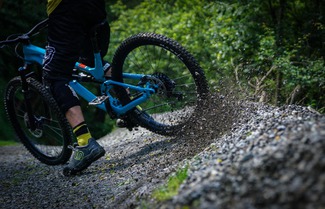

Freinage
Il faut penser à bien se déporter en arrière pour maximiser la décélération surtout si le vélo d’avant avait un anti-rise élevé (correction automatique de la position). Dans le cassant, la suspension reste active sur des freinages ponctuels : un comportement au freinage plus homogène et un gain de confiance supplémentaire pour pilote.
Les portions raides et techniques sont faciles à gérer sur le Torque avec sa géométrie…
…en revanche lorsqu’on garde le frein arrière bloqué trop longtemps (longs drifts et longues sections très raides et cassantes), la suspension reste active mais la roue libre ne peux pas bouger : la chaine se tend et on sent de gros kickback tout en bloquant la suspension : cela n’est ni confortable pour le pilote ni pour le matos qui subit beaucoup de contrainte. Ce sont finalement les bonnes compétences de pédalage du Torque qui le limite ici mais la solution est simple : il va falloir arrêter de rouler comme un goret, ça t’évitera de finir ta session enduro chain-less !
