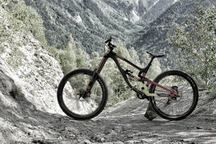

Saracen nous a confié son modèle DH haut-de-gamme pendant un peu plus d’un mois : c’est le dénommé Myst Team.
Le carbone est à la mode et c’est du monocoque UD qu’on retrouve sur les deux versions du Myst. La version Pro (4299€) mêle le jaune et le gris et possède un équipement bas de gamme, tandis que la version Team (6499€, version testée) arbore fièrement une robe noire, rouge et jaune avec l’équipement le plus avancé. Le Myst 2017 et 2016, qui ne se différencient que par leur peinture, sont une refonte du modèle 2015 : un amortisseur abaissé et l’intégralité du cadre et des biellettes sont en carbone. Le développement s’est fait sur 2 années en fonction des retours du team sur tout un panel de géométries différentes.
Notre réaction a été unanime à son arrivée dans les bureaux de la rédaction : il est beau !
La finition est au rendez-vous et malgré quelques traces de vieux clean-protect sur le carbone il est arrivé im-pé-cable. Le Myst est disponible en 3 tailles : M, L et XL. Le modèle en test est un L et il a été pesé à 16,4 kg avec les pédales HT KA01 (~450g/paire). Contrairement à notre dernier DH en test, celui-ci est arrivé exactement comme décrit sur le site : notre retour n’en sera que plus fiable !
Retrouvez la fiche du vélo sur le site de Saracen.
Allez, on vous présente l’un des 50 Myst Team 2017 disponibles sur le marché !
Le cadre
Du carbone monocoque UD partout, même les biellettes, partout on vous dit ! Les courbes sont classes, la déco est simpliste mais flashy : rien à redire de ce côté-là. Ni du côté de la rigidité de l’ensemble du vélo d’ailleurs. Ce mono-pivot utilise des roulements surdimensionnés. Résultat zéro flex sur le pivot principal : c’est pourtant une zone critique sur les mono-pivots mais les gars de Saracen ont bien bossé. Les biellettes servent quant-à-elles à mieux contrôler le ratio de compression.
A l’essai on se rend compte des proportions du bestiau : le Myst taille grand. L’angle de chasse est de 63° avec un empattement de 1248 mm et un reach de 445 mm en taille L. Ce dernier est ajustable avec un jeu de direction modulable à + 8 mm ou - 5 mm. Les bases de 437 mm et le stack 602 mm ne varient pas en fonction des tailles.
On finit le tour du cadre avec des bumpers intégrés et un passage des câbles en interne. Le choix du passage des gaines en plein milieu du cadre gâche un peu le visu : ça ballotte sous l’amortisseur, néanmoins c’est un choix fonctionnel. Contrairement à l’Intense M16C précédemment testé, le passage choisi ici permet une purge directe du frein arrière : leur trajectoire atténue l’effet de piégeage de bulles d’air dans le système. Une dernière chose, le cadre est en dépression au niveau de la fixation avant de l’amortisseur pour laisser de la place aux amortisseurs à air les plus volumineux.
Au final le pivot principal a mérité quelques resserrages, tout comme les vis qui maintiennent les gaines sur les biellettes, mais sinon aucun jeu à signaler. Le jeu de direction a été regraissé plusieurs fois lorsqu’il devenait bruyant. Le carbone a bien résisté aux éclats mais un vilain rocher a eu raison de la peinture sur le triangle arrière. Nous sommes restés assez dubitatif avec le système utilisé pour verrouiller l’axe de la roue arrière : rien n’est fixé directement sur le cadre. Du coup il faut bien veiller à ne perdre aucune des 3 pièces (extendeur, axe et écrou) pendant les démontages de la roue arrière, faute de quoi pas de session. Mêmes observations sur les fixations de l’amortisseur. Enfin au niveau du passage sous l’amortisseur, les gaines se sont faites un peu bouffées sous l’effet du frottement cadre/gaines. Maintenir les gaines sur la biellette qui est constamment en mouvement engendre forcément un mouvement des gaines : des inserts au niveau des deux trous du cadre pourraient limiter cet effet de ponçage.

Pour les premiers tours de roues avec le Myst : direction le jump park du BO trail. Les sauts de ce spot sont faciles à appréhender et on peut facilement juger des qualités d’un vélo qui sait tourner et sauter. La prise en main est légèrement moins accessible que sur l’Intense M16C principalement à cause de sa grande taille qui oblige le rider à se coucher sur le vélo. J’ai dû mettre quelques essais avant de retrouver mon amplitude habituelle sur les tables du bike-park. Même avec son faible poids, il faut lutter pour prendre de la hauteur et je classerai le Myst comme un sauteur/joueur moyen. Il est cependant très bon en réception et c’est d’ailleurs un trait commun de tous les mono-pivots que j’ai eu l’occasion de tester.
En revanche grosse surprise à l’approche des petits virages rapides qui longent la canadienne : je m’attendais à me scotcher dans le fond des virages vu son comportement sur les appels mais… ce vélo est juste hyper dynamique !! Au premier passage j’ai failli me faire éjecter : le vélo prend naturellement de la vitesse dans les enchainements de relevés et il bombarde ! Saracen a abaissé la position de l’amortisseur par rapport aux versions antérieures à 2016 pour abaisser le centre de gravité. Cela permet notamment un changement d’angle plus vif, plus de grip et plus de stabilité. Mais il doit y avoir autre chose… peut-être sous l’effet de l’important anti-squat du vélo pendant les changements de manivelle ? Je ne sais pas, mais ça fuse.
Pour confirmer son comportement dynamique je l’ai amené sur des pistes sinueuses et raides que je prends habituellement en enduro : là où j’étais sûr de mettre à défaut le côté mollasson d’un DH. Et bien pas du tout ! Le Myst s’est montré nerveux dans toutes les situations et je suis passé sur toutes les sections beaucoup plus vite qu’avec mon petit Meta V4. En plus d’avoir validé son côté dynamique, il a témoigné d’une précision exceptionnelle. Malgré sa taille, il est excellent dans le sinueux et le technique.
Stabilité
Direction Venosc et sa piste défoncée pour tester la stabilité à haute vitesse. Pour ceux qui ne connaissent pas : c’est une piste très roulante et peu technique… Mais après le passage d’une centaine de fous furieux, cette piste devient un champ de mine du départ à l’arrivé !
Dans l’état le plus défoncé je suis habitué à passer dessus avec mon Ghost DH et ses 27 mm d’allongement arrière, qui le rendent très stable quand ça ballote. C’est très intéressant de pouvoir le comparer avec le Myst, qui ne présente qu’un allongement d’environ 10 mm, certes, mais avec la géométrie et les mesures d’un vélo ultra stable.
Dans les grandes courbes il est très bon, un (très) léger flex apparaît pour donner juste un peu plus de grip. Parce que oui, le carbone du Myst a été travaillé pour ne pas donner la sensation de rouler une barre d’acier et on les remercie ! Enfin la chaîne ne tape pas trop contre la cadre pendant les runs : le vélo est resté plutôt silencieux malgré l’absence de pads protecteurs sur les bases.
En lâchant les freins on se rend compte très vite d’une chose : sur cette piste on se fait sérieusement brasser ! C’est un vélo très physique à engager à haute vitesse et on a l’impression que la cinématique s’obstine à passer coûte que coûte par-dessus les obstacles plutôt que de les lisser... On comprend mieux pourquoi Manon Carpenter roulait à l’époque avec les rayons de ses roues bien flex pour compenser ce comportement de mitraillette. Donc un conseil : lâchez les bières quelques temps et mettez-vous aux protéines si vous voulez profiter entièrement des qualités de ce vélo. Peut-être que la grande taille du Myst est justement là pour compenser ce point ? En tout cas il faut le tenir fermement pour s’en sortir !
En fait le vélo économise toujours son débattement. Ce n’est pas LE vélo progressif, sensible en début de course et qui se durcit vers la fin. NON ! Le Myst absorbe moyennement les petits et moyen impacts, pour se concentrer sur l’absorption des très gros chocs. C’est donc une machine très efficace contre le chrono, du moins si on a les guibolles de Marc Beaumont, mais très fatigante puisqu’elle manque indéniablement de confort. Au fur et à mesure des passages, j’ai trouvé que la position « race » avec tout le poids sur l’arrière était un peu plus confortable à tenir.
Sur les pistes plus modérément roulantes mais un peu plus cassantes comme la MIB du Col de l’Arzelier, le Myst a su mieux gérer les racines et les rochers. Les runs sont alors moins physiques et on peut jouir de sa précision et de son dynamisme sans trop de contrepartie.
Forcément avec la fatigue des runs enchaînés toute journée, la tolérance de ce DH n’est pas suffisante pour rattraper toutes vos erreurs, surtout quand vous n’avez plus de force en fin de session. De ce constat le Myst se dirige plus vers les sprinters et compétiteurs que les ponceurs de bike-park.
Comportement au freinage
Le gros anti-rise qu’on a mesuré sur le logiciel est bien réel ! Et c’est d’ailleurs un comportement récurrent chez les mono-pivots. En bloquant la roue arrière, le triangle arrière transfère les forces de freinage vers la suspension : résultat à chaque coup de frein (arrière) la suspension se durcie. Sur une portion de piste toute lisse, l’influence de l’anti-rise n’est pas vraiment perceptible (le vélo va juste s’enfoncer un peu) mais sur les portions défoncées il va falloir être fin et se la jouer technique ! C’est un peu comme rouler dans du cassant avec les molettes de compression vissées à fond. De plus, en prenant en compte l’allongement faible/moyen du Myst : la roue arrière se prend tout de plein fouet.
On ne peut pas foncer tout schuss sans réfléchir avec ce vélo. Cependant c’est un comportement prévisible donc on peut l’anticiper, mais en cas d’urgence il faut savoir que vos chances de vous arrêter là où vous aviez prévu seront assez aléatoires.
