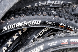

Suite à l'article pour bien choisir ses pneus, on vous parle maintenant de leur standards.
On dira ce que l’on voudra, mais la taille ça compte ! Surtout quand on en vient à parler des pneumatiques montés sur nos chers vélos, plus particulièrement quand il s’agit de parler de la largeur du pneu.
Nous allons donc essayer de rentrer dans la jungle que sont les standards, appellations et différentes unités de mesures et de décrypter un peu le tout pour que cela devienne clair pour le plus grand nombre.
Les forces en présence
1. La norme française, peu ou plus utilisée, produisant des dénominations du genre : 700 x 23c
2. La norme anglo-saxonne, la plus utilisée : 27.5x2.3
3. La norme européenne ETRTO (European Tyre and Rim Technical Organisation ou "être tôt" en bon français qui ne sait pas comment le prononcer ?) : 57-584
