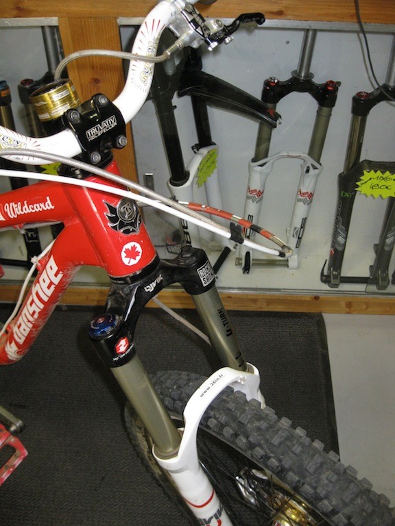

Pour ma part il y a 1 an, j’avais opté sur mon Banshee Wildcard pour une fourche de conception simple, huile/ressort sans fioritures, sur base de Rock Shox Lyrik 160mm 2008, pivot 1.5’. Une fourche qui m’avait tenté car j’étais particulièrement content de ma pike sur mon dirt qui après 3 saisons était en parfait état. La même en plus gros donc. Coté huile, juste une compression et une détente de base. Pourquoi se compliquer la vie ? La compression poussant presque jusqu’au blocage, fort pratique pour les montées. Coté ressort j’ai opté pour le très fiable U-turn, un système de réglage du débattement dont je suis très fan (c’est ma 3eme fourche avec ce système). C’est un système purement mécanique, on fait juste varier la hauteur du palier de déclenchement (donc le débattement) en tournant le ressort. C’est continu entre 115 et 160mm et ca ne peut pas casser ! Au pire on perd un peu de débattement avec l’usure, mais si on tourne on le retrouve toujours !

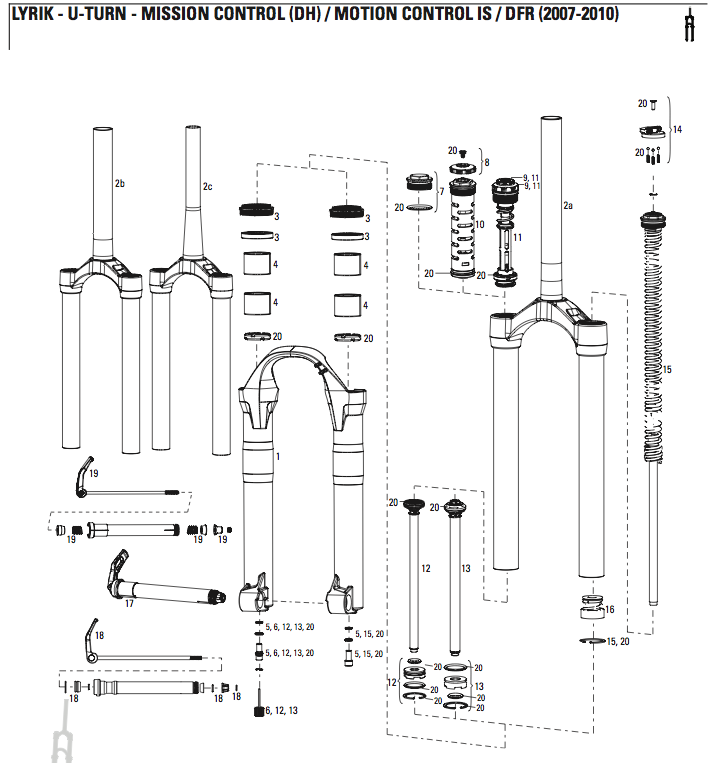

L’avantage des chassis de Lyrik c’est qu’ils existent dans une multitude de versions (sans compter les domain en acier) et qu’on peut donc passer de l’une à l’autre sans problèmes (ou presque…). Dès le début j’avais imaginé acheter une cartouche solo air pour la lyrik, histoire d’alléger ma fourche et de pouvoir la gonfler lors des sorties enduro et dirt. J’imaginais un système rapide de changement de cartouche et de pneus en fonction de ma pratique du jour. Bon là c’était la théorie… au final j’ai choisi un train de pneu et je n’en ai plus jamais changé, et je n’ai jamais acheté cette cartouche prometteuse. A ce point là de l’histoire, je n’avais jamais testé de suspensions à Air et j’avais opté pour un DHX air pour l’arrière de mon bike… je n’étais pas septique, mais un peu quand même, sur l’idée qu’en Freeride y’a que le ressort qui marche vraiment ! Pourtant au vu du programme de mon Wildcard (Vancouver, trail fox) j’avais quand même osé l’amortisseur à air. Avec la possibilité de repasser sur du ressort si ça se passait vraiment mal (ce qui devait être le cas d’après les freeriders).
1 an après, je suis vraiment satisfait de mes choix et je n’ai pas envie d’en changer ! Et pourtant on est là à discuter. Parce que l’on m’a donné l’occasion de tester une cartouche à air pour ma lyrik. Ce qui m’a rappelé des souvenirs. J’ai saisi cette occasion pour me faire ma propre idée. Convaincu après 1 an que l’air avait des capacités sous estimées par les freeriders !

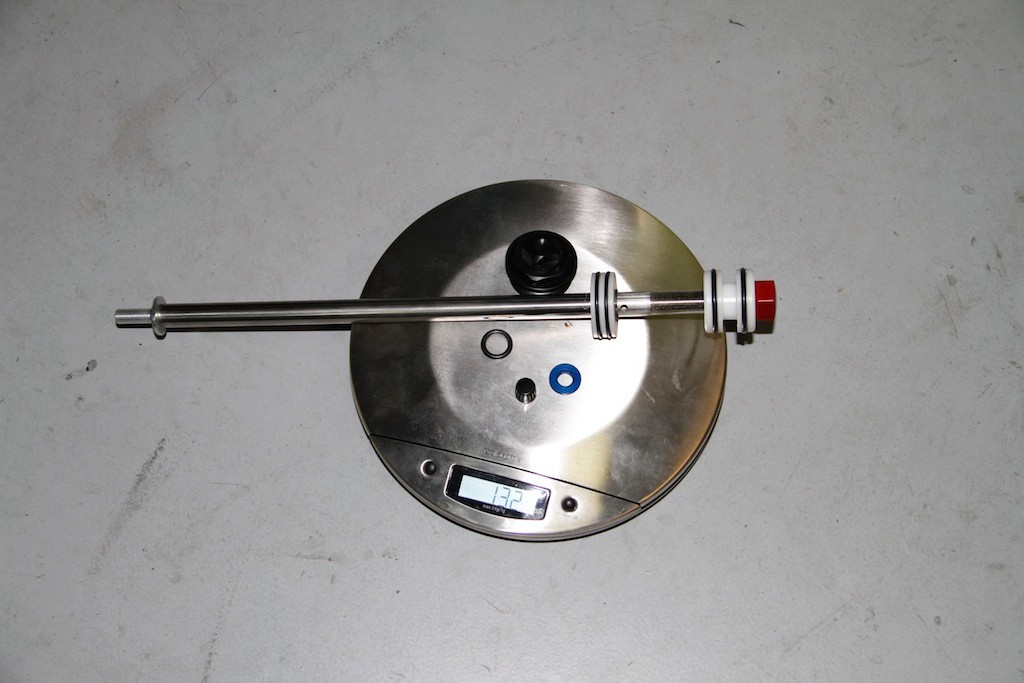

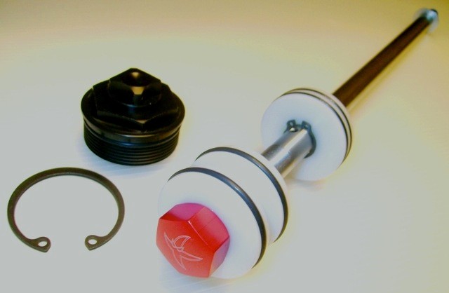

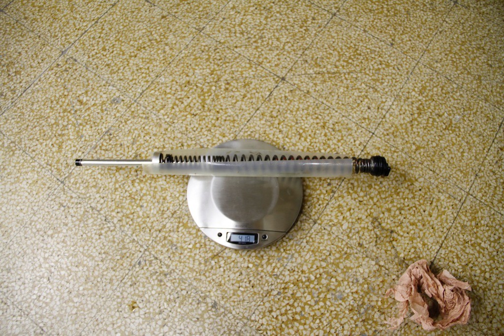

Alors Cette cartouche à air Protone components distribuée jusqu’à récemment par Chill Rider (et désormais par HXR) est un kit que l’on peut adapter sur à peu prêt toutes les fourches RS et Marzo. Permettant ainsi de passer une grande partie des fourches du marché au dual air, et ainsi gagner plus ou moins de poids en fonction de quoi on part. Sur ma fourche basique le poids gagné est de 286 g mesurés hors huile de lubrification, mais il peut monter à presque 1kg sur les vieilles Marzocchi 888 ! Pas rien quand même ! Pour autant la qualité n’a pas été négligée. La cartouche est de fort belle facture, avec un doublage des joints d’étanchéité pour garantir une tenue aux pressions et des pièces anodisées. Tout est en métal ou téflon, et la qualité perçue est vraiment bonne. La fourche est vendue dans un joli kit tubulaire, avec la cartouche, le bouchon et le manuel entièrement en … Italien ! Ceci est un défaut il faut avouer, d’autant qu’il est impossible de trouver le mode d’emploi en Français et même pour la Lyrik en Anglais ! Un comble ! Du coup ce tuto pourra être utile à ceux qui veulent tenter l’expérience !
Le principe est simple, on remplace le ressort de la cartouche de gauche par 2 chambres d’air (d’où le nom made in SRAM : « dual air » à opposer à « solo air » où les deux chambres s'équilibrent (Edit).
La cartouche haute (de grand volume) va permettre de jouer le rôle de compression, elle tendra à ramener la fourche vers le haut, tandis que celle du bas retiendra la fourche pour pas qu’elle remonte comme une balle.
2 chambres, donc 2 pressions qui s’équilibrent en fonction que l’on souhaite durcir, réduire le débattement ou jouer sur la sensibilité. On pourra jouer sur ces réglages en faisant varier le différentiel de pression entre les 2 chambres. Plus la cartouche du bas est sur-gonflée par rapport à celle du haut plus on est sensible. A un certain point on perd du débattement. On se retrouve alors avec une fourche 120 mm très sensible en début de course qui se durcit très vite.

Alors pour monter la cartouche dans la fourche j’ai fait appel à mon ami mécano Denis Mattachione du shop eXtreme bikes Marseille. Denis est un mécano comme on en trouve peu, puisqu’il c’est spécialisé –par passion- dans le démontage et entretient des suspensions. Fan de Marzocchi depuis des années (il possède une collection ultime de raretés de la marque) il envoie aussi les mains dans tout ce qui est Fox ou RS, et compte se mettre à ouvrir les BOS dont le shop vient de passer distributeur sur Marseille et alentours ! Pour se faire une bonne expérience il est allé directement chez les fabricants, soit suivre les formations, soit discuter avec les mécanos et concepteurs. Il a ensuite construit son expérience en ouvrant tout ce qui lui tombait sous la main plutôt que de renvoyer à l’usine avec les délais et aléas que ça induit pour le client. Ceci fait de lui une personne recherchée dans la région aussi bien pour ses compétences que pour sa sympathie. Denis joue donc son rôle de mécano dans la vidéo que nous proposons ci dessous en 6 étapes :

- démonter la fourche (explications du fonctionnement)
- montage de la cartouche

Cette cartouche Protone a donc un avantage certain pour ceux qui voudraient tester l’air sans mettre 1000€ dans une 2ème fourche. Pour 140€ (c’est quoi 140€ aujourd’hui sur un bike à 2000€ ?) vous pouvez tenter l’expérience sans pour autant revendre votre fourche qui fonctionne ! Vous gardez votre ressort dans un coin et si jamais le comportement vous déplait, vous pourrez toujours le réinstaller ! Avec ce tuto vous pourrez en plus le faire chez vous, ou si vous préférez, le faire installer par un professionnel en profitant pour faire une vidange et un échange des joints vieillis. L’idéal pour partir sur du pseudo neuf à moindre coût pour la nouvelle saison !
