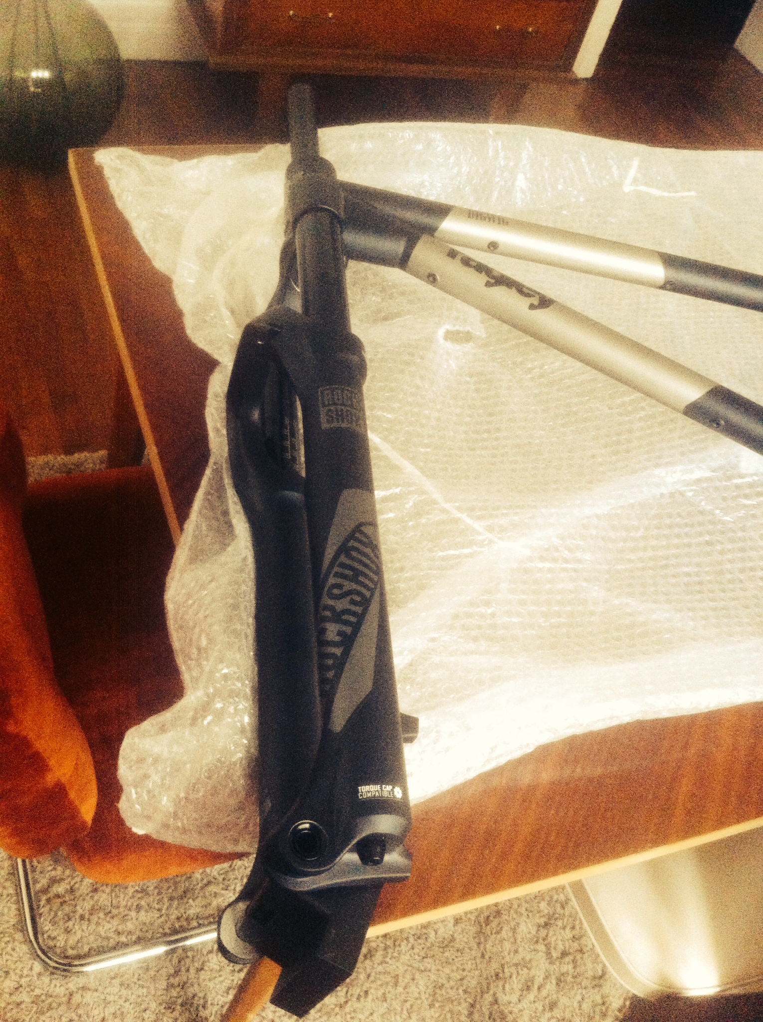

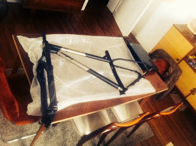

Le montage sur la table de la cuisine, c'est un coup à se fâcher par contre ^^

Avec l'arrivée de notre fille, la pièce qui servait de dressing/parking vélo/objets en tout genre est maintenant une chambre bébé, du coup le GT de ma femme squatte la salle à manger j'ai donc une marge de manoeuvre :mrgreen:
Plus sérieusement mon auto ancienne dort dans un grand local ou je dispose de place et d'outils, le matériel y sera amené quand tout sera prêt à monter.
