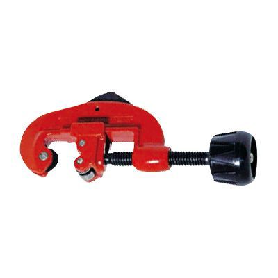

Un petit coupe-tube qui te servira pour ton pivot et si tu as besoin de recouper un cintre... (et de la tuyauterie chez toi aussi...^^)

+1 pour le coupe tube, ça fonctionne bien. En revanche faut éviter les modèles trop entrée de gamme. J'en ai eu 2-3 qui coupaient mal (pas droit notamment) puis je m'en suis pris un de poche (mais qui passe pour un pivot de fourche) de bonne qualité (un MOB je crois) et c'est clairement pas la même histoire...
Bref je trouve ça dommage de lésiner à quelques euros si c'est pour louper la découpe d'un pivot d'une fourche qui en vaut plusieurs centaines....
Et comme le dis Raz, on pourra facilement te donner nos astuces et conseils.

Pour couper le pivot pas besoin de coupe tube si tu fais sa propre, et que t'as une bonne lime pour ajuster.
Faut juste faire attention a prendre de la marge car si t'es trop court, t'as plus qu'a te convertir et prier pour que ton pivot repousse :lol:.
