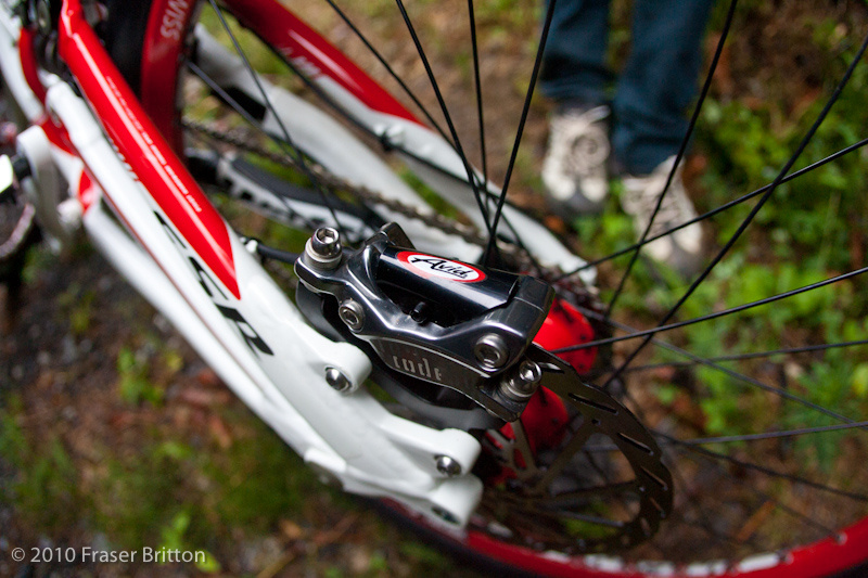

http://lp1.pinkbike.com/p4pb5386656/p4pb5386656.jpg Si quelqun pourez me decrire c'est nouveau code caracteristique technique ect :D

Ton orthographe pique les yeux :shock: Autrement pour le frein, c'est un prototype.

"jacky06_" disait:
lp1.pinkbike.comSi quelqun pourez me decrire c'est nouveau code caracteristique technique ect :D
Pour 2011, les Code adopte le style OEM Sspecialized. En gros, maitre cylindre d'Elixir R pour le Code R (remplaçant des Code 5) et CR monté sur roulement pour le Code Coté étrier, petit lifting, rien de neuf. Le déflecteur Avid, de la photo, a été monté surement contre la boue très présente lors de la Compétition de ce WE. Sur le site Avid Code R: sram.com Code: sram.com
