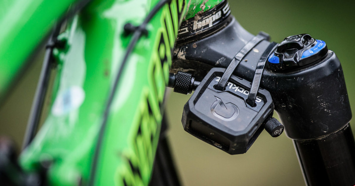

Hello, jai un ebike qui pèse 25kg avec le pilote qui pèse 78 avec le matos.Jai mis 102 psi dans la fox 38 ainsi que 4 token et ca bottom souvent sur saut à plat.Jai réglé ma fourche en utilisant le shockwiz et tout est au vert sauf les token mais j'en ai déjà mis le maximum.Est ce qu'il faudrait faire 2 click sur la compression lente ?

J' y connais rien en FOX (donc à confirmer) mais on peut dire que dans les réceptions de saut les 2 réglages de compression vont jouer donc celui à haute vitesse (HV) et celui à basse vitesse (BV). Tu as ces 2 réglages non ? ..................... il faut logiquement que ton hydraulique prenne en charge une partie de l' énergie et freine ton enfoncement et pas laisser seulement ton "ressort pneumatique" prendre toute l' énergie (il y a du poids +++) et s' enfoncer au max.

Yep j'ai tous les reglages possible, cartouche Grip2 avec finition factory. Ouais justement tu conseil de fermer légèrement les basses vitesses ?

Je n' ai pas la pratique des sauts,du Shockwiz encore moins ni même du réglage HV ,car roulant sur une YARI RC en sentier naturel (74), donc il vaut mieux que quelqu' un d' autre te fasse part de son expérience à ce sujet +++
Perso en première intention je fermerais uniquement un peu plus les HV avant de voir les changements de comportement en réception de saut "agressif" à plat (talonnage) pour pas toucher si cela suffit à mon réglage des BV (variation d' assiette au freinage,comportement sur les enfoncements lents,etc..................).
Il parait cependant logique/possible (à voir) de jouer sur les 2 car de toute façon dès que les BV saturent,sauf erreur,les HV viennent en "renfort" pour freiner l' enfoncement "rapide". A quel point les HV se déclenchent en réception de saut j' en sais rien par contre ...................un peu,beaucoup,passionnement ???
Sur VOJO il y avait un article sur le Shockwiz qui donne des infos globales sur le truc mais cela ne va pas t' aider: https://www.vojomag.com/test-quarq-shockwiz-les-suspensions-cest-pas-sorcier/

ok.sag j'ai 25mm. Pour ce qui est du shockwiz il me dit entre 3-4 talonnage par sortie. Par contre selon lui, tout le reste est vraiment parfait. Donc le sag aussi selon lui
