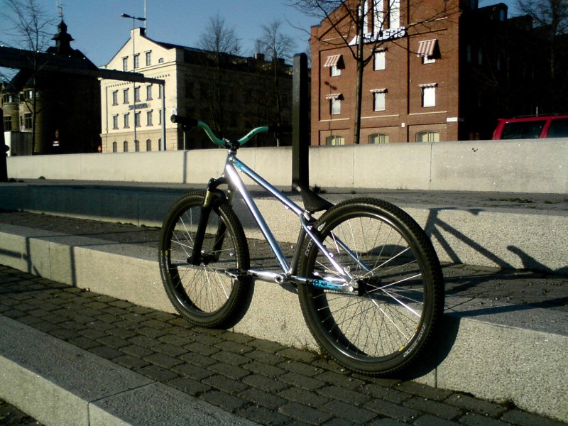

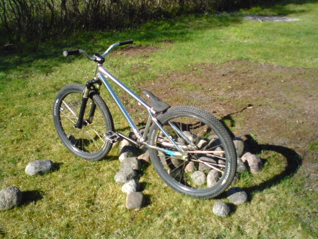

Florbea
Florbea
5433 messages
Comment arrivé à un tel résultat ? http://p1.pinkbike.com/photo/2002/pbpic2002483.jpg http://p1.pinkbike.com/photo/2002/pbpic2002489.jpg
remitto
remitto
inscrit le 9/7/08
257 messages
ponce fort et avec de la patiente et le recouvrir de quelque chose pour pas que sa rouille
