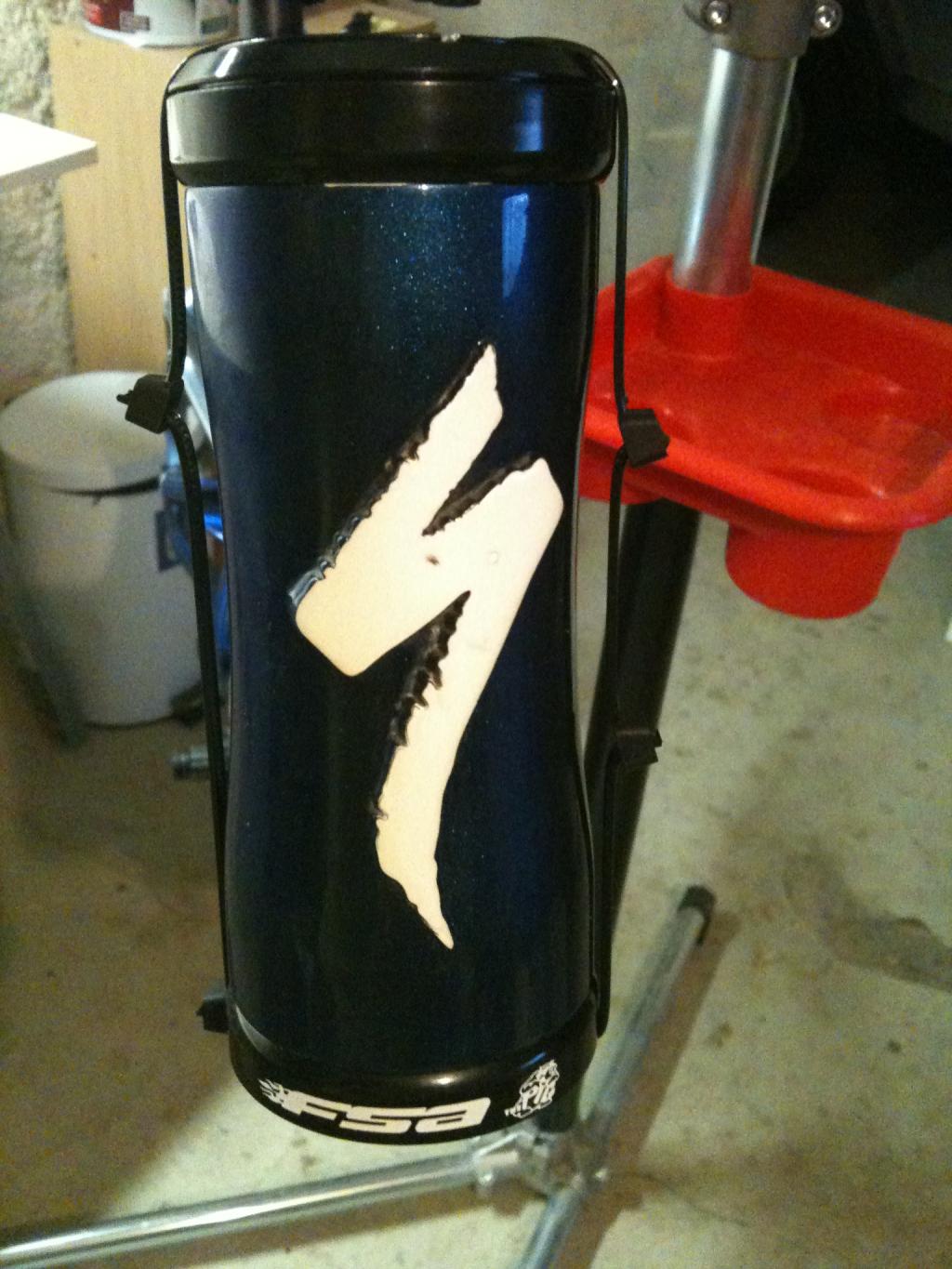

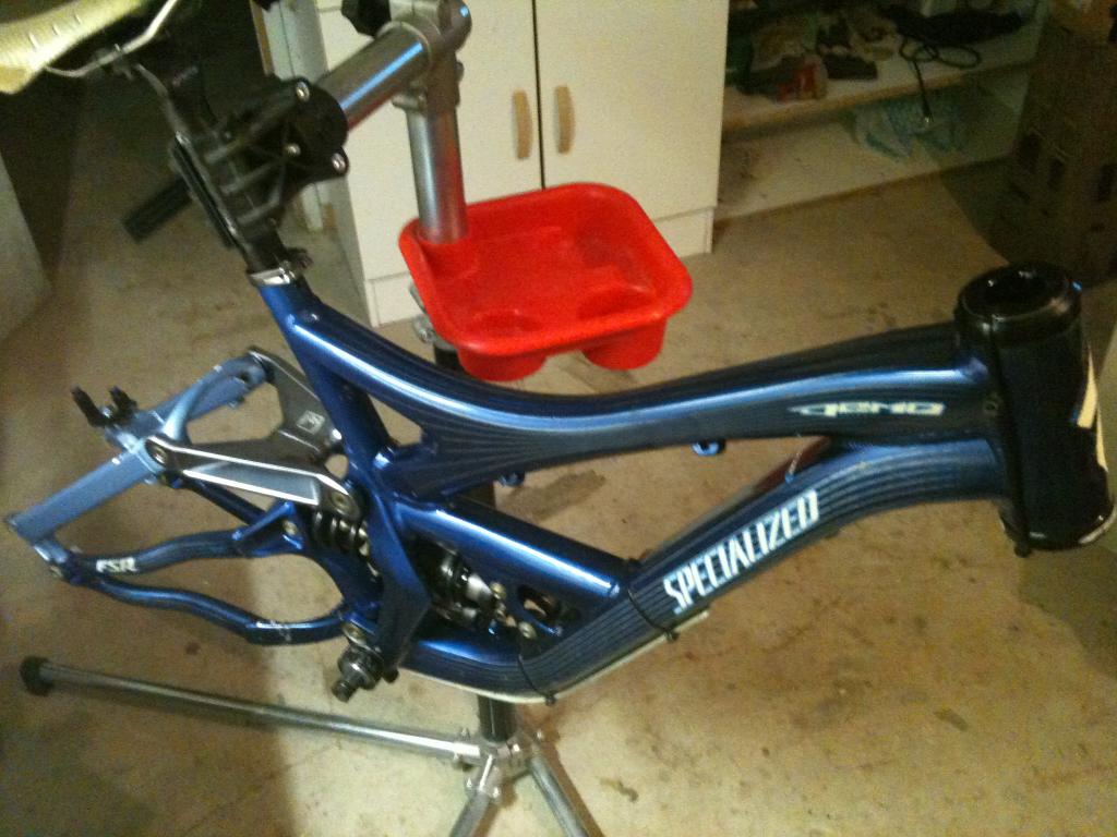

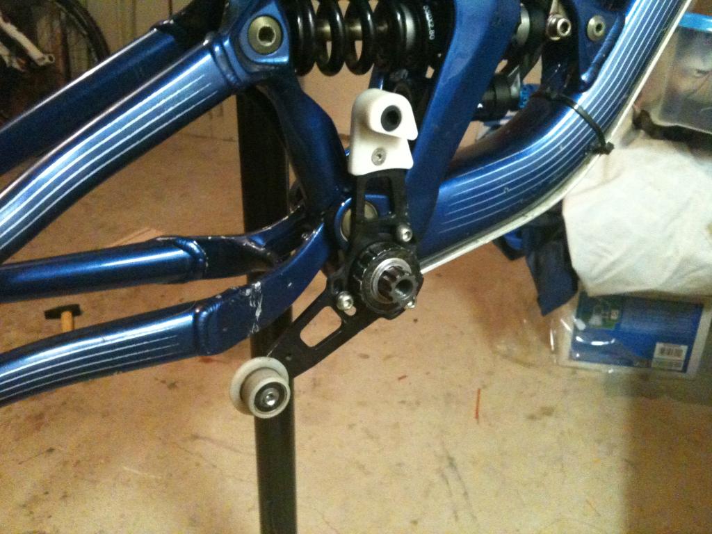

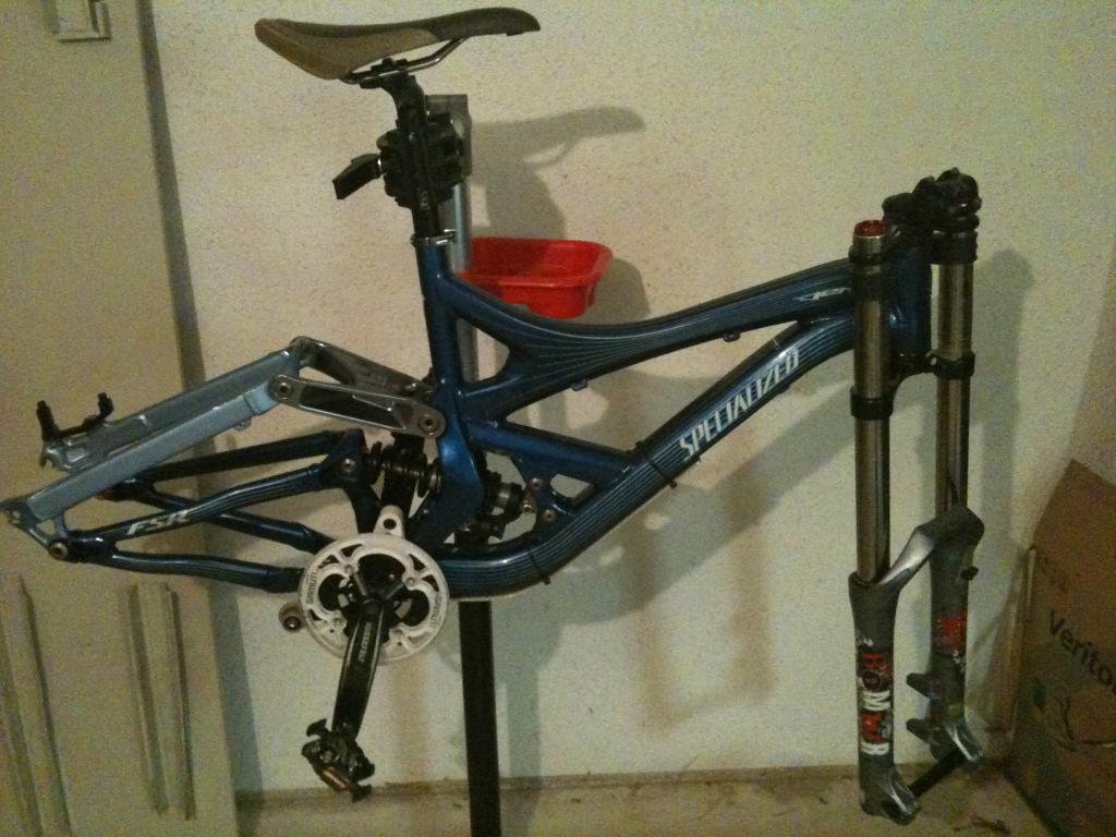

salut les amis, bon ben depuis hier je suis un nouveau parmi les DEMO-istes... il s'agit d'un DEMO 7 de 2008, 180mm de debattement AR, en taille M monté avec un Fox DHX4. Le JDD est neuf, c'est un FSA Pig DH 1"1/5 --> 1"1/8 Le pédalier est le Truvativ d'origine, avec antiD Gamut... Pour le reste, je vais récupérer la 888 RC3 World Cup que j'avais monté sur le BigHit, pareil pour les deemax... Il me reste les freins, ce sera surement de Hope Moto V2 en 200mm, ou des Saint.. Pour la transmission, je verrais bien du Saint avec chape courte pour le dérailleur.. Pour le cintre, a voir, peut etre un Sunline DH V1, ou autre Chromag, enfin a voir... J'attaque le montage de la fourche ce soir, je vais virer l'amorto pour chercker les roulements..

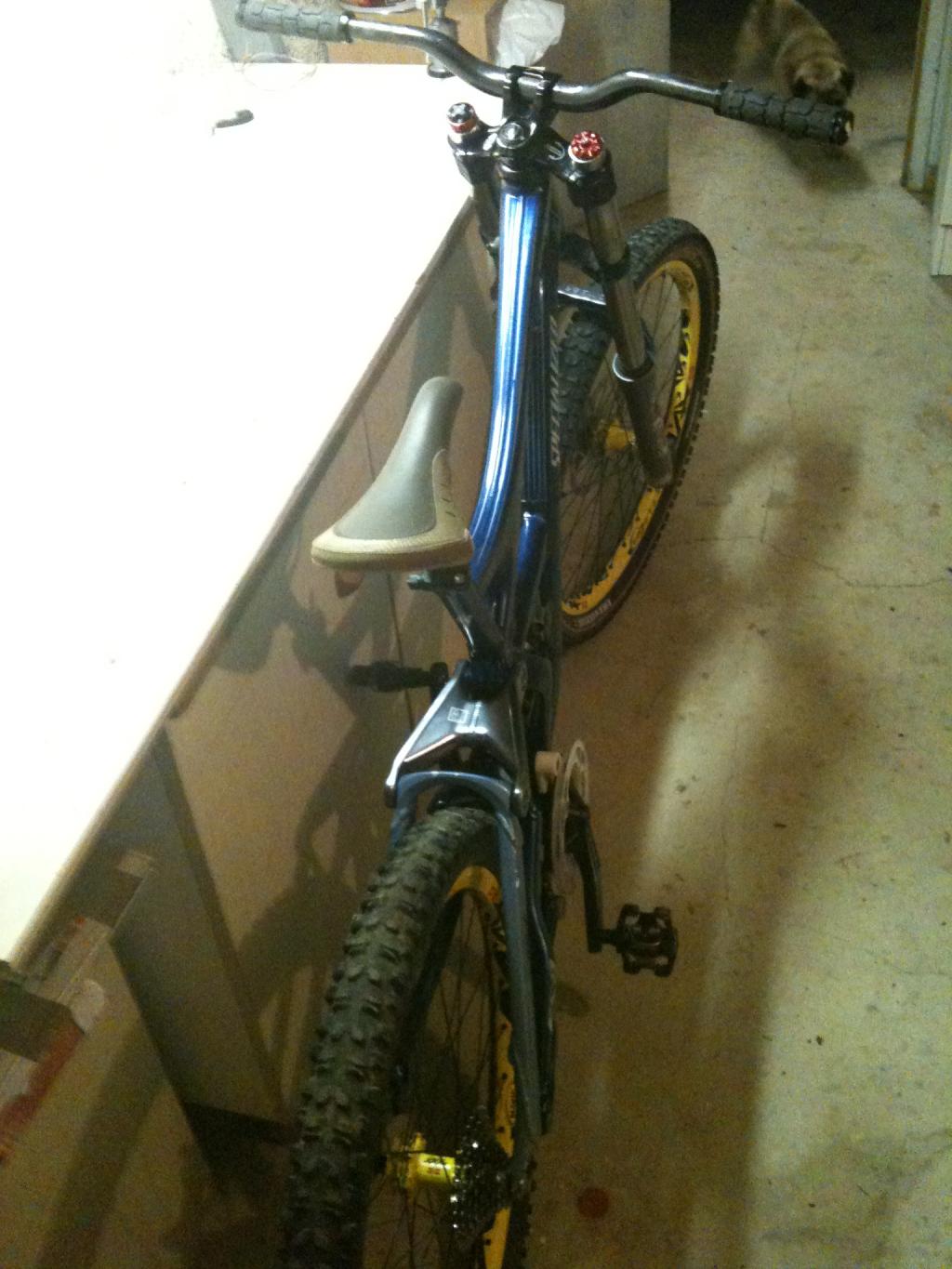

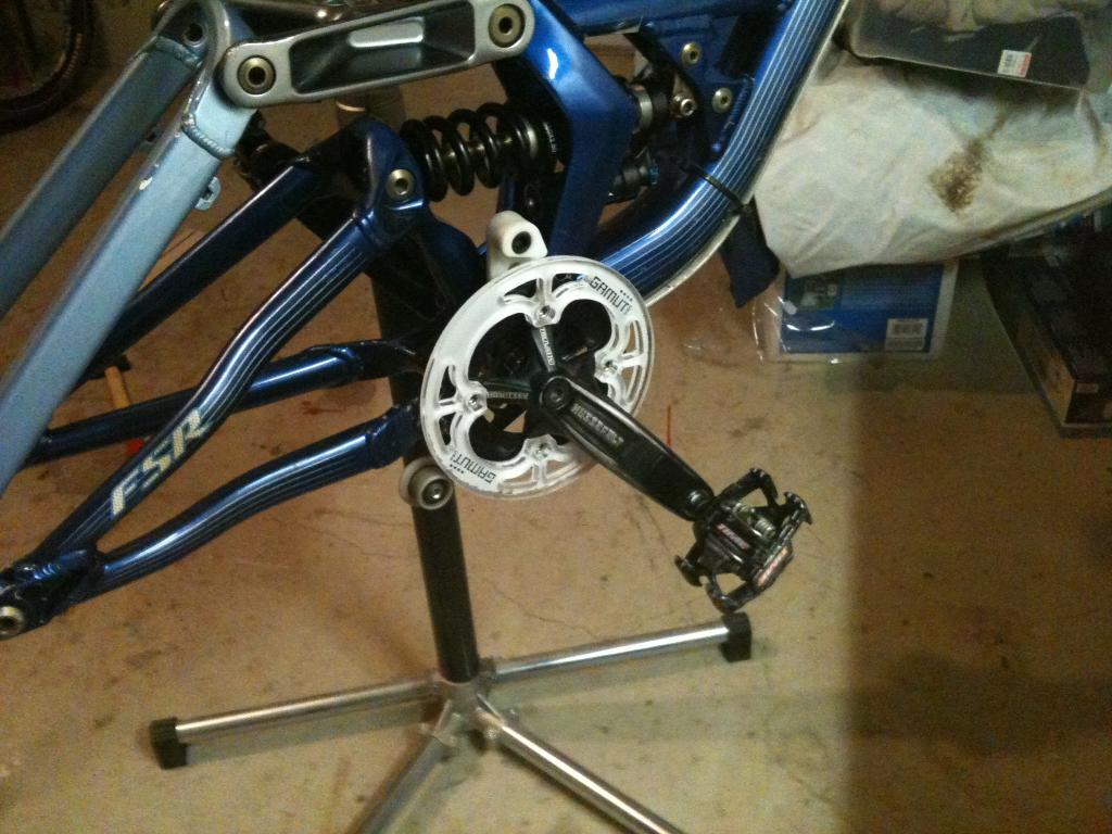

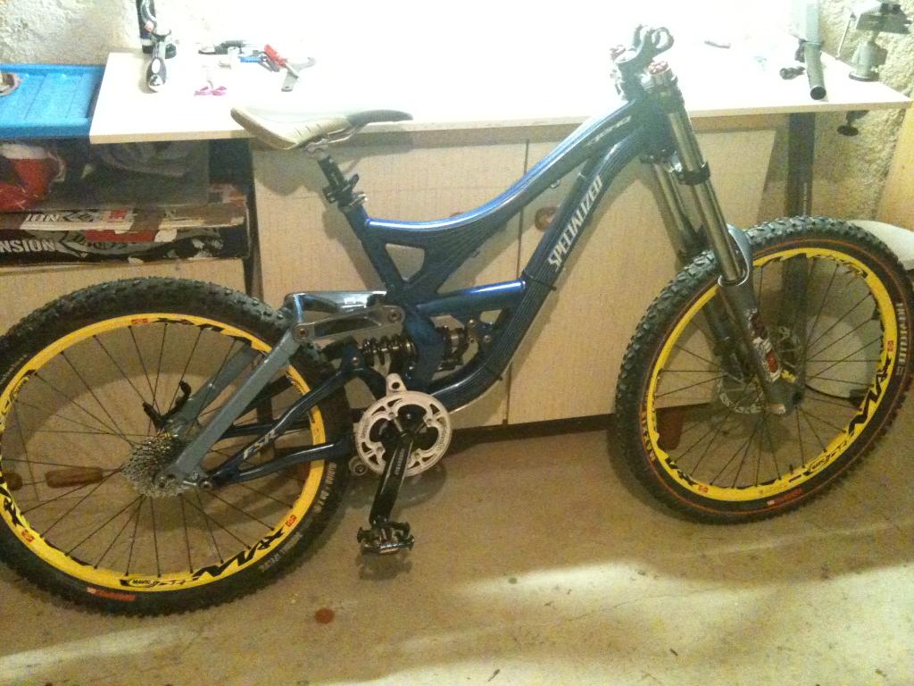

J'ai eu un peu le temps d'avancer le montage ce soir... Tout d'abord démontage de l'amorto pour vérifier l'état des roulements (merci Steph ;) ), ils sont nickels, ca gratte pas, pas de jeu, donc tout va bien... Du coup j'en ai profiter pour regraisser un peu le bazar.. Ensuite démontage du boitier de pédalier, nettoyage puis regraissage.. Montage de l'antiD, puis du pédalier, avec un bon graissage au fur et a mesure.. Ensuite j'ai pu monter la 888, la aussi, graissage des roulements du JDD, puis montage des DEEMAX... Enfin tige de selle et selle, et j'ai calé mon ancien cintre du Nomad juste pour voir la tete que ca a... Du coup voila quelques photos du montage : freeriders91>> il claque ton DEMO en blanc :D
Un petit conseil, comme tu as un montage orienté DH, mets un cintre avec un rise bien moins relevé, tu gagneras en maniabilité.
