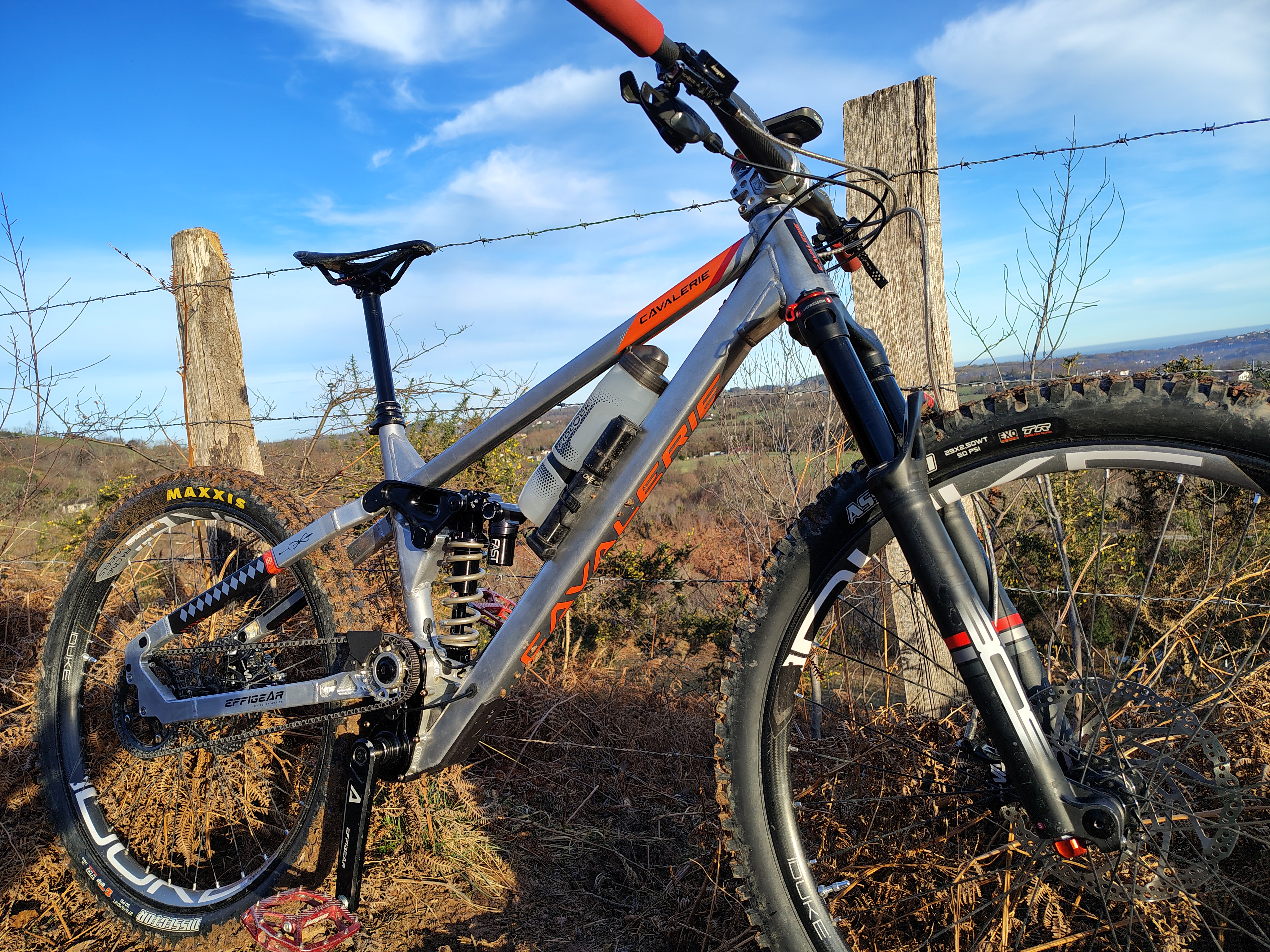

Je viens de regarder le site de cavalerie vraiment beau le Anakin v2 176

Bref moi j'ai trouvé cela interressant a faire pour celui qui n'a qu'un seul velo ou qui voudrait un velo pour le bikepark avec une geo un peu moins extreme qu'un dh .
Tommtomm26 (10 mars) disait:
Geo moins extrème qu'un DH (Furious 63.5 maintenant Sender j'ai 63°;) j'ai 64° sur le CLash à l'angle de direction et tout identique sauf le tube de selle plus redressé....
Par contre il faudrait faire un freeride/enduro avec une course de 75mm (idem au DH) pour moins de débattement genre 170/180mm, on aurait un vélo plus lourd mais avec un ratio meilleur donc un ressort moins raide et une progressivité mieux gérer sur la longueur de course.
