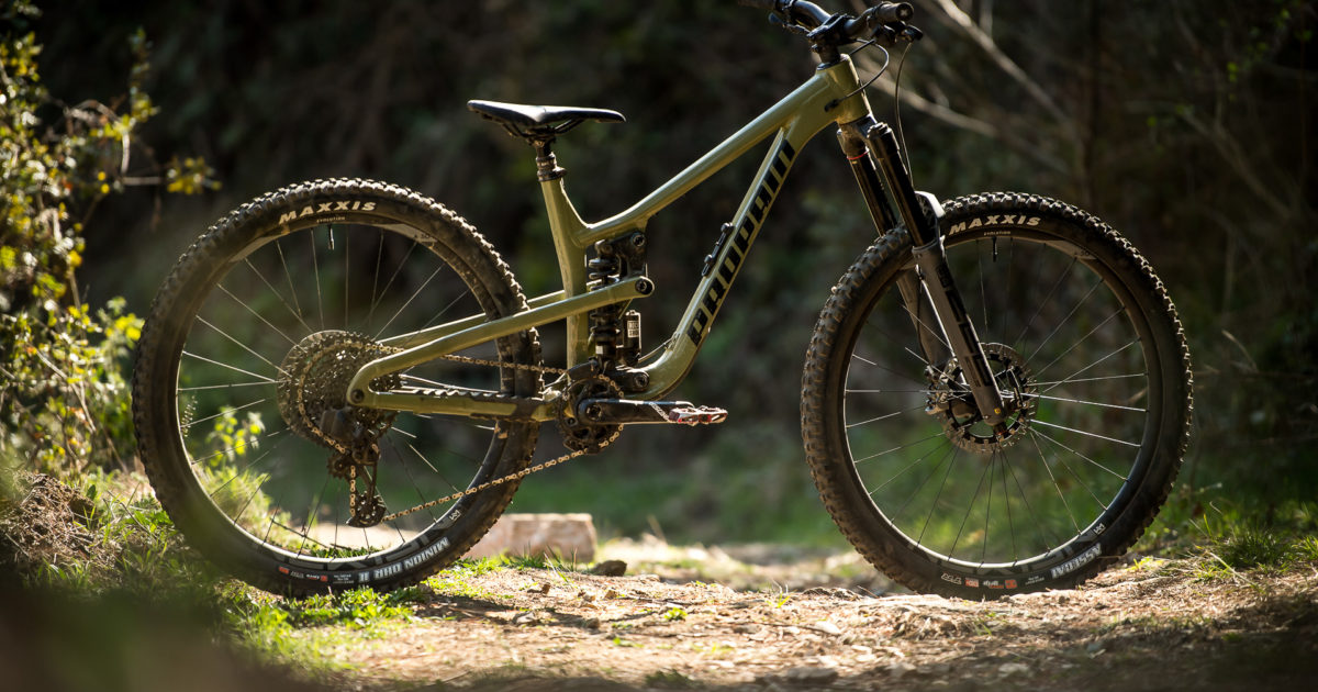

Aymeric Tourtois (17 avril) disait:
J'ai fait 2 grosses sorties enduro ce week end. 22km 1200 D+, et 30km avec 1200 D+. Ceux qui viennent dire " blabla c'est trop gros pour pédaler" ils sont où ? haha
Alors que je suis monté avec un coil acier, des inserts ptn, la gourde 600ml, la pompe sur le bike, et des jantes cercle fr560. J'ai fait absolument tout à la pédale et franchement nickel. 11v k7 46t plateau 28t. Ca grimpe vraiment bien.
Je ne pensais pas être capable de ça mais étonné le vélo pédale trop bien, et j'ai pas mit le blocage d'amortisseur une seule fois. Tout mes potes en enduro classique étaient mort et se faisaient tirer par un pote en elec. Comme quoi.
Et le bike dans cet config est un régal. Dans le gras j'ai fait les traces enduro les plus compliqué de Belgique. Certes 2-3 passages je n'ai pas le niveau mais sinon génial.
Je fais 1m80, spindrift AL taille L 27.5. Guidon 48mm de rise. potence 35mm de long. Pour ceux que ça intéresse d'avoir une idée du bazard :)
Ouai ce bike est vraiment super au pedalage.
Quand j 'avais commande le mien, j avais eu un peu peur de me prendre un gros bike en 180mm pour aller rider en enduro.
Au final, full carbon 29 il etait plus leger que mon commencal meta 27.5 alu (alors que plus petites roues et pneus soit disant plus leger) et pedale bien mieux que ce soit sur route ou montee technique, c'est l'avantage d'un tube de selle bien droit et d'une cinematique PRO10)
Et en descente c'est vraiment le top, et meme en bike park, c'est bien mieux que mon Commencal enduro.
Du coup pour moi; c'est vraiment un super bike a tout faire pour mon niveau et mon programme. Cela ne vaut pas un DH que j'avais pour faire de la race et ou des descentes ultra engagees, mais ca me suffit amplement.
Message modifié 1 fois. Dernière modification par SweeT_06, 18/04/2023

Sur le papier le spindrift est pas un mauvais pédaleur quand on regarde les valeurs d'antisquat au sag ca laisse présager un comportement sain.
Après l'équipement qui va dessus ne l'aide pas vraiment en général....
De manière général tout les vélos conçus un temps soit peu pour pédaler (en gros tous les vélos du commerce avec une grosse cassette) sont amplement capables de faire 1000m de D+, quand on dit trop gros pour pédaler c'est juste que c'est souvent pas optimisé pour aller vite.
Cool que tu puisses explorer toutes les possibilités de ton vélo :cool:

L'equipement qu'il y a dessus te categorise exactement le comportement de ton bike, c'est ce qui est bien avec le configurateur de Propain. Tu peux te faire un velo d'enduro ou un velo de bike park. Pour info le miens est monte en mode enduro de base (avec les memes composant qu un enduro d une autre marque par exemple) et cela me convient pour le bike park. Je change juste les pneus (je mets des pneus de DH) et un amorto a ressort.

Ce matin 1er vrai roulage avec le fast fenix sur le spindrift , ba ça marche vraiment bien !
La plateforme de pédalage bien dure pour faire principalement du dfci comme demandé est bluffante , toute l'énergie passe dans la transmission et va dans les roues.
Après sur la 1ere descente j'avais les moyenne et basse vitesse un peu trop fermé ça tapait vraiment pas mal , j'ai ouvert les 2 de 2 clic et la le vélo est devenu un tapis volant.
Ça travaille super bien ça prend de la vitesse quand je joue avec le terrain et surtout je pense que le diamètre plus gros du plongeur de l'amortisseur rigidifie le vélo et ça c'est génial.
Après le setting sur mesure y est sûrement pour beaucoup mais aucun regret sur cet amortisseur sur les petit appel il pop bien , dans le cassant il encaisse vraiment au top , c'est vraiment un investissement dont je suis très content.
