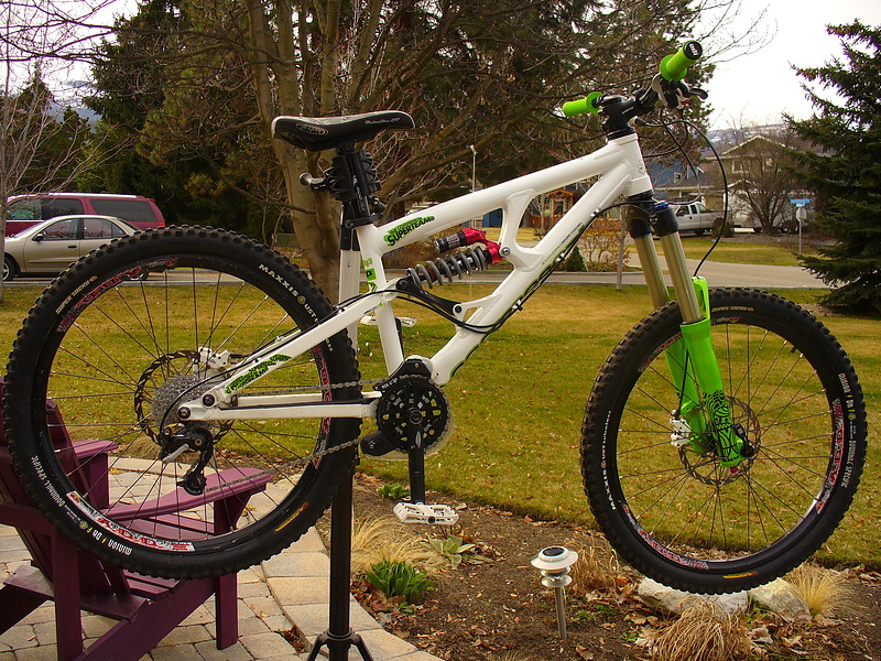

En voilà un beau ! avec une totem verte qui va bien avec les logos "superteam" Et en passant, j'ai pas bien compris comment vous arriviez à faire frotter vos piggy back sur vos cadre alors que cette partie de l'amortisseur fixé sur le cadre reste immobile !! ???? Hein !! c'est juste une remarque !! http://is.pinkbike.com/p4pb4751075/p4pb4751075.jpg
Pédalier de BMX ???

"DH91" disait:
Le chemin du point d'ancrage de l'amorto décrit un arc de cercle lors du fonctionnement. L'amorto oscille donc d'un certains angle, d'ou ce fameux trou dans le top tube pour éviter que le PG entre en contact avec le cadre. Malheureusement... tous les cadres n'étant pas parfaitement aligné... et avec la flexibilité de l'ensemble, de temps à autre ça touche...

DH91
DH91
inscrit le 14/1/08
417 messages
"MadRider974" disait:
"DH91" disait:
Merci pour l'explication ! J'en voit partout dans les shops mais jamais vu en action du côté de chez moi du moin je connait personne qui en possède un ! c'est pour sa que je demande ! Merci !
