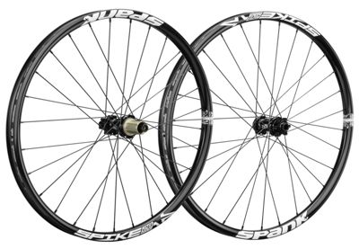

J'ai repéré les spank spike enduro 28
chainreactioncycles.com
Des avis?

A mon avis quitte à changer il faut des jantes qui fasse au moins 25 mm entre crochets (inner size). Les spank ne font que 22.5 c'est quand même juste. Je ne sais pas ce que valent les moyeux spank. Sinon j'en connais qui roule avec ces jantes en dh donc ca doit le faire.
Le problème c'est qu'avec les dt dwiss faut rajouter 2 adaptateurs center lock ou 2 disques au prix des roues et là on est carrément hors budget...

Et partir sur le modele DH et coller 2 adaptateurs serait un meilleur plan?Si cela fonctionne (niveau standard d'axe)...

A l'arrière c'est pas le même axe (l150 qui fait 157 mm de longueur il me semble) et peut être à l'avant aussi (axe de diamètre 20).
