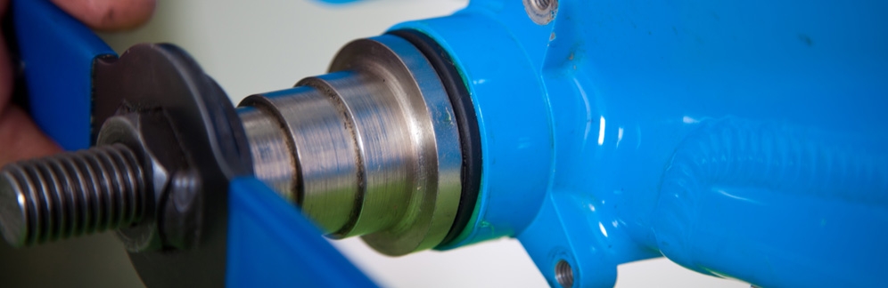

Il existe différents standards (le contraire eut été incroyable, avouons-le) de boitiers de pédalier. Dans notre exemple nous allons monter un boitier au standard press-fit BB92. Un boitier plutôt large donc (92mm) mais quelque soit cette cote, le principe d'installation reste le même. En voici les principales étapes.
Monter un boitier de p&eacute;dalier
1. enduire de graisse les parois qui vont recevoir les 2 éléments du boitier de pédalier, côté droit et côté gauche.
2. repéré la cuvette droite de la gauche, c'est écrit dessus en principe.
3. mettre en place les 2 cuvettes le plus droit possible - c'est à dire dans l'axe du pédalier - et les enfoncer au maximum à la main.
4. installer votre presse-cuvette.
5. serrez jusqu'à pénétration complète des 2 cuvettes.
6. démontez le presse-cuvette.

26in.fr Duffman, pour info le boitier de pédalier press fit BB92 a des chances de devenir de plus en plus courant.
92mm c'est la largeur du boitier l'axe du pédalier est en 83mm, en enlevant les coupelles filetées on élargit la portée des roulements... Rigidité assurée.
