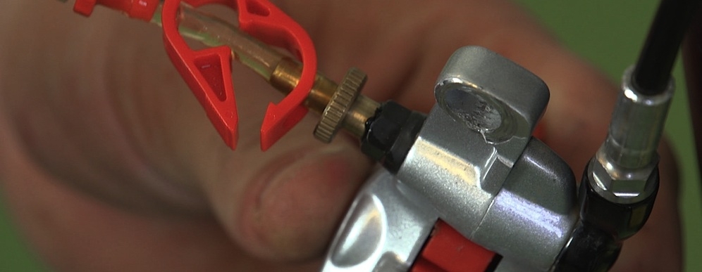

Purger un frein hydraulique
Il est vrai que purger des V-brake est plus compliqué... Bien, ceci étant dit, pourquoi réaliser une purge ? L'hydraulique d'un frein sert à transmettre la force exercée par le rider sur le levier jusqu'aux plaquettes. A l'intérieur de la durite (la gaine) circule un liquide visqueux qu'il est bon de renouveler une fois par an, voire plus souvent en cas d'utilisation intensive du vélo et donc des freins. En effet, des impuretés viennent souiller le liquide de frein et en diminuer la viscosité et donc l'efficacité. De plus, des bulles d'air peuvent se former qui perturbent sérieusement le bon fonctionnement des freins. Et les conséquences peuvent vite être dramatiques...

Par contre pour la purge, ça dépend surement des freins, mais il faut mettre quelle quantité de liquide?

personnellement, je trouve sa procédure de purge bien incomplète
ça va "bien" quand t'es en speed mais je doute de la bonne tenue dans le temps
un run en station et t'as de l'air dans le système, avec les risques que ça impliquent
dommage, l'idée est bonne
démonter la roue est quand meme plus simple je pense.
Pas de réglage d'étrier, plus pratique pour visser dévisser.
penser à mettre à zero l'attaque des plaquettes s'il y a.
Bref, il en manque !
Juste une question toute simple, comment vous faitent pour virer les bulles qui se forment dans le circuit ? (ça parait plus compliqué qu'en mécanique auto)
