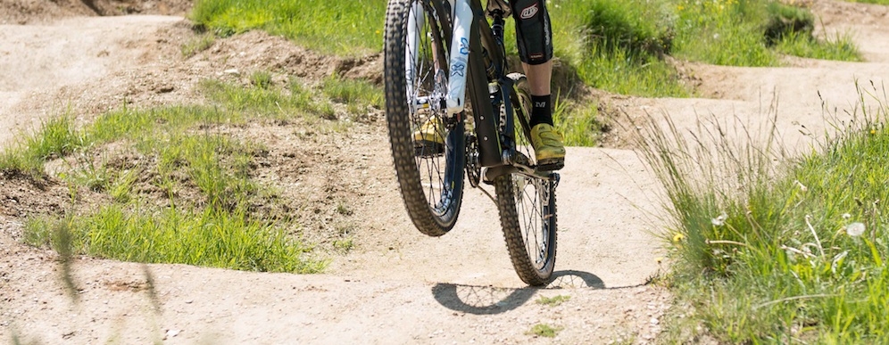

Enrouler une bosse
Enrouler une bosse est utile lorsqu'une succession d'obstacles se présente, pour fluidifier l'enchainement et ne pas trop perdre de vitesse. Il s'agit donc d'un manual réalisé en terrain accidenté - qui peut être un pumptrack comme dans notre exemple ou un enchainement de bosses en milieu naturel. La difficulté vient du fait qu'il est plus difficile de tenir le manual dans la mesure où l'assiette du bike varie, c'est à dire que la roue arrière sur laquelle on est en appui va monter puis descendre l'obstacle, provoquant un déséquilibre que le rider doit compenser. L'avantage, car il y en a un, est que le premier obstacle permet de lancer le manual plus facilement. Maigre consolation...
