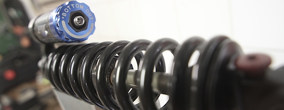

Purger un amortisseur Fox DHX5
Après la fourche Fox 40, un autre grand classique dont l'entretien est passé en revue : le Fox DHX 5. La purge de cet amortisseur ressort/huile est d'ailleurs très similaire à de nombreux autres modèles sur la marché, y compris chez d'autres fabricants tels que Marzocchi. Pour savoir si vous pouvez vous lancer dans le démontage, le test est simple : pouvez vous facilement vider l'air de l'amortisseur (sous peine que tout vous pète à la figure) via la valve ou celle-ci présente t'elle un bouchage spécifique tel qu'un bouchon en plastique inamovible. Dans le 1er cas vous pouvez y aller, dans le second il vous faudra vous adresser à un spécialiste tel que votre vélociste.

Cependant pour la fox 40, l'amorto DHX5 et les prochains tuto, pourriez vous préciser le type d'huile que vous mettez à l'intérieur. par avance merci.
- si lors du démontage du pistonb le corps tourne avec (comme souvent) comment le tenir ?
- L'huile que vous utilisez est de la 15-20w minerva, ce n'est pas celle préco par fox
- On ne mesure pas un piston flottant lors du démontage, on se réfaire aux donnée constructeur. Vous faite quoi de l’émulsion dans l'huile qui fait remonter la hauteur de se piston et qui donc fausse la mesure à mettre lors du remontage, si c'est trop haut sa peut exploser le piggy
on ne remonte pas le piston flottant en 1er, car lorsque vous rentrez l'autre piston/tige cela fait remonter également le piston flottant et fausse donc sa mesure !
on vérifie toujours qu'avec 125psi on arrive bien à enfoncer à la main la tige jusqu'au fond si ce n'est pas le cas, le piston est trop haut !!
